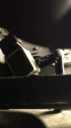

Hi zusammen,
ich hatte in der Vergangenheit bereits Probleme mit meinem Luftfahrwerk, schuld war wohl ein falscher Sensor.
Der x5 war bei Bmw und hat dort einen neuen Sensor eingebaut bekommen, danach hat es funktioniert.
Nachdem der Wagen 2 Wochen stand, war der Fehler wieder vorhanden.
Nun habe ich am Wochenende meine Integrallager getauscht, während die Batterie abgeklemmt war.
Nun ist der x5 wieder komplett am Boden und lässt sich nicht hochfahren - Handsteuern kann ich ihn, sinkt aber danach wieder direkt ab.
Den Höhenstandsabgleich nimmt er mir auch nicht richtig an.
Strom kommt an, die Stecker zu den Sensoren wurden auch schon getauscht, da sollte alles passen.
Nachdem der Fehler gelöscht ist, pumpt er 2sek hoch, danach kommt der Fehler direkt wieder und er hört auf zu pumpen.
Langsam weiß ich nicht mehr weiter, Strom kommt, Sensor ist neu & richtig verbaut und es ist alles dicht.
Hat jemand eine Idee, was ich noch probieren kann, können die Regelstangen Probleme machen?

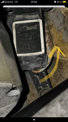

So wie im zweiten Bild muss es stehen waagerecht !
Ich habe es abfotografiert hinten rechts ! Heißt in deinem Fall muss es in andere Richtung zeigen

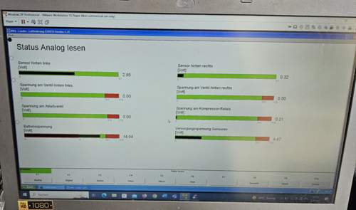

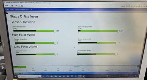

Habe die Regelstangen richtig ausgerichtet, jetzt kommen die angehängten Werte raus, er hält die Höhe und er reagiert wenigstens schon mal auf den Höhenstandsabgleich! :-)
Der Fehler mit Sensor hinten rechts ungültiger Messbereich ist allerdings immer noch / wieder abgelegt und kommt direkt nach wenigen Sekunden erneut.
Rechts ist er ca 1cm höher als links, pumpt trotz Höhenstandsabgleich immer wieder 1cm höher.
Da der Sensor falsch eingebaut wurde könnte es eventuell wieder defekt sein ?! Steht das Fahrzeug auf einer sehr geraden Fläche beim höhenabgleich ? Welche Daten misst du von der felgenunterkannte bis zum radlauf in cm ? Und welche Alufelgen fährst du ? 17 ? 18 ? 19 ? Oder 20 Zoll ?
