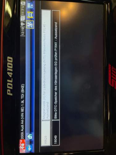

Ich habe seit neustem das Problem das mein A4 (sporadisch) keine Leistung mehr hat. Sporadisch heißt manchmal funktioniert alles, jedoch manchmal auch nicht, Das Problem tritt auch nicht plötzlich während der Fahrt auf sondern nur beim Starten des Autos. Heißt entweder mache ich das Auto an und es hat keine Leistung (keine Turbo Leistung) oder es hat Leistung und alles funktioniert bis zum nächsten Abstellen.
Somit bin ich zu meinem freundlichen und habe das Auto mal auslesen lassen und den Fehlercode 16629 erhalten. Dadurch wurde kurzerhand das N75 Ventil ausgetauscht, leider ohne Erfolg. Der Fehler kam nach dem löschen wieder...Alle Unterdruckschläuche etc kontrollieren lassen ob diese defekt sind oder Falschluft ziehen, leider war auch das nicht der Fall.
Mein freundlicher und ich sind leider am Ende unseres Lateins angekommen und somit hoffe ich auf Antworten von euch die mich weiterbringen :)

Den 2 Fehler mal außer Acht lassen :)

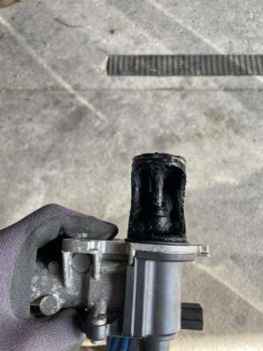

Hallo zusammen, das Problem wurde endlich gefunden. Der Fehler war das AGR Ventil, welches sehr stark verschmutzt war (siehe Bild). Kurz ausgebaut mit Schraubenzieher und Bremsenreiniger sauber gemacht und siehe da alles läuft wieder tadellos.
Danke trotzdem für die Antworten!
