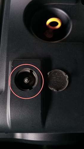

Guten Tag,
ich bin neu hier und bis auf regelmäßige Sommer-/Winterradwechsel sowie immer mal wieder Glühlampenwechsel Laie beim "Auto schrauben".
Wegen im nächsten Monat anstehendem Glühkerzenwechsel in einer freien Werkstatt und weil ich mittlerweile zu möglichen Ausbauproblemen schon viel gelesen habe, möchte ich die laut meinen Werkstattrechnungen noch nie gewechselten Glühkerzen (km-Stand 220.000) vorab mit WD40 einsprühen.

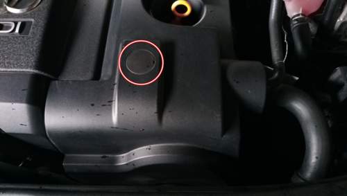

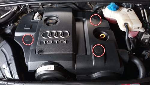

Um ran zu kommen, muss ja die Motorabdeckung runter.
Ist die geschraubt oder geklemmt oder sogar beides?
Sind vielleicht die auf meinem Übersichtsfoto rot umrandeten 3 Stellen die (einzigen?) Befestigungen?
Was gilt es bei der Demontage zu beachten, damit ich nichts falsch/kaputt mache?
Kann/Darf man gefahrlos das Auto auch mit demontierter Motorabdeckung fahren? Dann könnte ich später einfacher immer mal wieder WD40 "nachlegen".

Moin,
Bitte korrigiert mich, aber die Abdeckung kann auch in der Garage verbleiben.
Sie ist, abgesehen vom Schallschutz, nur eine optische Abdeckung.
Drei abgedeckte Schrauben und, wenn ich mich nicht täusche, das Gummi um den Ölpeilstab, halten sie am Motor.

Dann muss es wohl sein. Viel Glück und ich hoffe,dass es glatt geht.
Zieh den Ölpeilstab vorher heraus und wenn du die Abdeckung wieder montieren willst, vorsichtig.
Das Führungsrohr ist aus Kunststoff. Bei mir ist gebrochen, als ich die Abdeckung wieder aufgesetzt habe.

Vielen Dank für alle weiteren Tipps von gestern.
Mittlerweile habe ich die Motorabdeckung runter (die 3 10er Schrauben, wie auf dem 1. Foto zu sehen, gelöst und das Ding ohne weiteren Widerstand irgendwo abgehoben).
Die 4 Glühkerzen habe ich auch gefunden und kam mit meiner WD40-Dose auch an jede einigermaßen dran.
Werde sie ab jetzt bis zum geplanten Wechseltermin immer mal wieder (auch bei warmem/heißem Motor) einsprühen. Hoffentlich hilft's ...
Somit ist dieses Thema, dank eurer Hilfe, gelöst.
