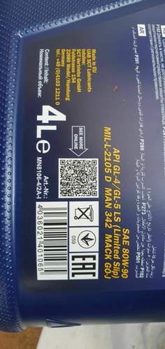

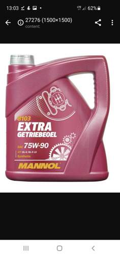

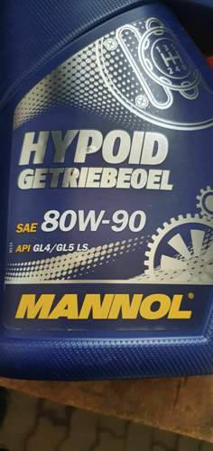

Hallo zusammen,könnte ich für den Audi A4 B6 8E 1.9TDI 130PS Bj 2002 6 Gang auch das folgende GL4/GL5 GetriebeÖl nehmen?
Lese sonst oft 75W90 oder 75W80...in diesem Fall wäre es ein 80W90
aktuell rd. 270tkm
Danke schön für eine kurze Rückmeldung !
P.S.: oder sollte es doch besser das 75W90 sein?
Das mit 75 oder 80W ist an sich fast! egal. Die Öle sind nochmal in Toleranzen unterteilt und ohne Test sind das nur Hausnummern.
Eventuell findest du im Oil Club was zu dem Öl.
Im übrigen mal beim Getriebe schauen ob sich bei der Füllmenge eine Änderung gibt.
Einige VAG Getriebe bekommen aufgrund von Plansch Verlusten etwas (50 -250ml) weniger Öl.
Schönen Sonntag
@KraxX schrieb am 27. Juni 2021 um 12:58:52 Uhr:
Ich würde vorsichtshalber KEINE der beiden Sorten einfüllen-das kann gut gehn kann aber auch Ärger machen> Stichwort "LS" Zusatz sprich LimitedSlip wodurch du uU. Probleme mit den Syncronringen bekommen kannst.
Nimm das normale Basic GL4 Öl das ist völlig ausreichend, Viskosität spielt wie angesprochen eine untergeordnete Rolle.
https://www.motor-oel-guenstig.de/.../mannol-80w-90-universal-gl4
