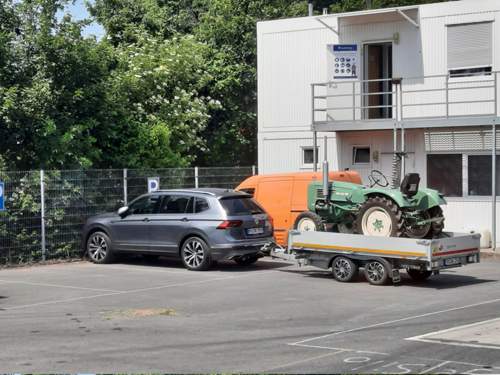

Also ich habe einen AS 150PS TDI. Mir schaltet das Getriebe gut genug und auch die Leistung ist Ausreichend, auch beim anfahren. Also wer so knapp nach links abbiegt, dem 1 Sekunde zur Gefahr wird, der sollte sich mal überlegen ob er seinen Fahrstil nicht ändern sollte...
Übrigens war meiner ein Jahreswagen und hat erst immer zu spät hoch geschaltet. Er hat sich wohl auf den Fahrstil des Vorlenkers eingestellt. Ich habe das DSG resettet und jetzt läuft er gut. Geht ganz einfach. Zündung an, alle el Verbraucher ausschalten. Kick Down länger als 10 Sekunden drücken, Gas los lassen, Zündung aus, aussteigen und Auto abschließen. Fertig. Dann hat man wieder eine DSG Steuerung wie beim Neuwagen...
Gruß Vari
Tiger AS mit Traktor
