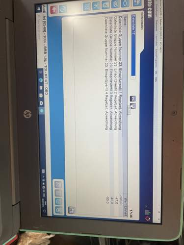

ich habe seit geraumer Zeit ein Leerlaufruckeln bzw. Schütteln im Leerlauf, Audi A4 1,9tdi BRB, 200.000km gelaufen.
Getauscht wurde nun Zweimassenschwungrad, Tandempumpe, PD-Element auf Zylinder 2, Dieselfilter.
Negative Werte weise ja auf Kraftstoffmangel hin.
Es könnte aber auch ein O-Ring an den pd Elementen nicht ganz dicht sein??
Vielleicht hat jemand hier Erfahrungen mit der Problemstellung.
Vielen Dank und freundliche Grüße
Ingo
Schaltzeitabweichung
14 Antworten

Du mußt bei der Leerlaufruheregelung nachschauen ,das ist weitaus aussagekräftiger ob was mit den PDE`s nicht stimmt .
Die Werte sind im Rahmen meiner Ansicht nach. Ich erwarte heute Dichtsätze für die pd Elemente. Je nach Zeit werde ich die Element quertauschen.

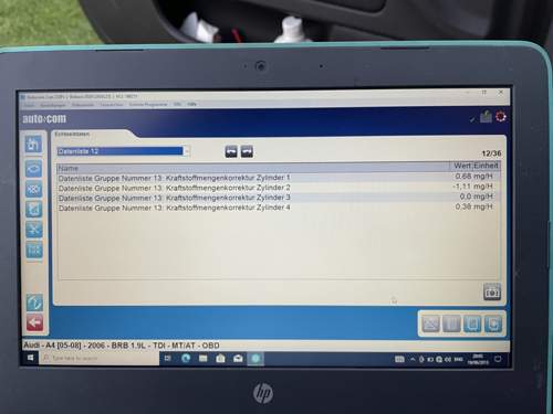

78955271-feba-43a6-9d52-c25d0142bb3a
Ohne die Grenzen der Werte zu kennen, sieht man auf dem Foto schön, wie das getauschte PD-Element auf Zylinder zwei mit Abstand am besten arbeitet (-1,11mg/Hub) und die Zylinder eins und vier quasi dagegen geregelt werden müssen.
Ob das reicht, dass Du das Ruckeln bekommst, kann ich nur raten - ich empfinde das aber zumindest als verdächtig.
Aber vielleicht können andere mit mehr Erfahrung mit diesem Motor das genauer einschätzen.
Das Ding kann keine Miligramm messen. Das mißt Öffnungzeit und Hub. Daraus ergibt sich die Menge, wenn das Loch der Düse neu ist. Über die Drehzahlunterschiede des Motor wird gemessen, wieviel jeder Zylinder an Leistung bringt. Entsprechend wird der Hub jeder Düse so eingeregelt, das alle Zylinder die gleiche Leistung haben. Damit läuft der Motor der gleichmäßig und komfortabel im Leerlauf. Die Leistung eines Zylinders ist auch abhängig von der Kompression, Temperatur, Sauberkeit des Verbrennungsraumes, Oellecks der Kolbenringe, Ventile, Sauberkeit der Ventile, Einlaßkanalform usw. .
Da die Fertigungsgenauigkeit keine genau gleiche Leistung pro Zylinder möglich macht, regelt man einfach über die Elektronik nach. Solange der Abstand nicht zu groß zwischen den einzelnen Zylindern ist, normal.

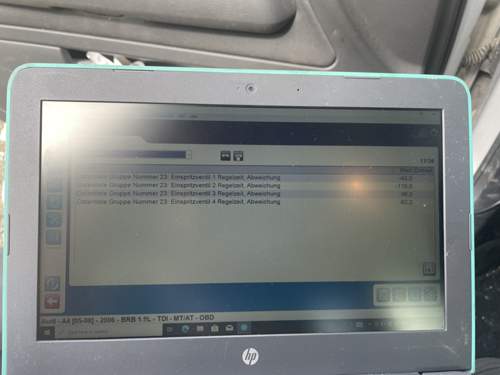

Habe die Elemente getauscht. Die neue instabdgesetzte Düse ist jetzt auf Zylinder 1.
Ich gehe davon aus, dass die mir eine defekte Düse angedreht haben!
Und was sagt die Einspritzmenge laut Tester? 100%ig nicht alle gleich, normal keine gleichen Werte je Zylinder.
Hier die Werte….
8e30b5a3-058d-4289-80b8-11b9b3b0c4c4
Sooo Auflösung….also pd Element auf Zylinder 2 war defekt. Habe ein gebrauchtes von einem Verwerter eingebaut und der Wagen läuft wieder.
