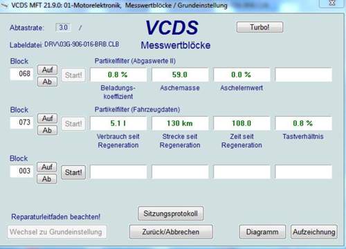

Audi A4 B7 1.9TDI Motor BRB, Laufleistung 217 280 km. Noch der erste Partikelfilter.
Die letzte Woche fahre ich am Stück 85km mit 80-95 km/h und ca 1700 Umdrehung/Minute. Und heute auf dem Rückweg hat die Spirale aufgeleuchtet, dann habe auf 4 Gang geschaltet und mit 100km und Umdrehungen über 2000 weiter gefahren, Das Auto hat immer etwas gestottert und nach ca. 15 km war Spirale weg. Nach Hause gekommen und das Auto ausgelesen. Fehlerbericht siehe unten.
Was meint ihr denn?
Partikelfilter aus dem ZUbehör neu liegt auf dem Dach bereit und wartet.

1 Fehler gefunden:
001027 - Ventil für Abgasrückführung (N18)
P0403 - 000 - Fehlfunktion - Sporadisch
Umgebungsbedingungen:
Fehlerstatus: 00100000
Fehlerpriorität: 1
Fehlerhäufigkeit: 3
Verlernzähler: 255
Kilometerstand: 217269 km
Zeitangabe: 0
Drehzahl: 1512 /min
Geschwindigkeit: 71.0 km/h
Tastverhältnis: 0.0 %
Spannung: 14.21 V
Luftmasse/Hub: 215.0 mg/H
Tastverhältnis: 17.1 %
Binärwert: 00000000
Readiness: 0 0 0 0 0
DPF 59 Gramm

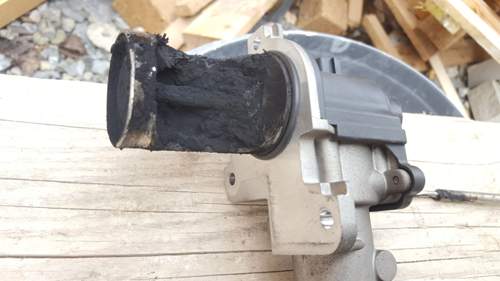

Heute Abgasrückführungsventil (N18) abgeschraubt und sauber getan. Morgen lasse es testen.
Beim guten Wetter mach ich dann DPF neu.

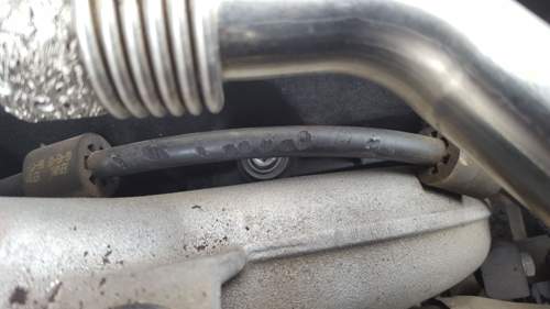

Tja noch kleines Problem. Es war auch Marder dran. Ein Schlauch ist etwas angebissen.
Komplett ersetzen doch nicht?
Abschneiden und zusammenstecken?
20220330
Moin, das agr sieht sehr sehr verdreckt aus, ich denke damit wird dein Problem gelöst sein.
Den Schlauch kannst du ganz einfach ersetzen, sollte der nicht gefühlt durch den ganzen Motorraum gehen.
Aber so wie das bis jetzt aussieht, ist er nicht defekt. Ansonsten einfach abkleben(??)

Seitdem Ventil gereinigt wurde, bin ich mehr als 500km gefahren und die Fehler taucht nicht mehr wieder.
Ja perfekt.

Wieder AGR Ventil ausgebaut, hatte etwas Zeit gehabt. Es sah ziemlich dreckig aus, dann habe mit Ultraschallgerät gereinigt. In 2 Jahren mach dann weitere Behandlung.
