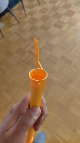

Guten Abend,
mir ist letztens beim Thermostat tauschen der Ölstabtrichter / Ölstab oberhalb der Steckverbindung gebrochen. Ich habe das Plastikrohr neu gekauft und heute versucht zu tauschen, jedoch sitzt es so fest, dass ich es nicht lösen kann. Ich habe versucht über den seitlichen Schlitz den unteren Kranz hochzubiegen und dann abzuziehen, aber keine chance. Das Plastik ist sehr hart geworden und beim versuch das mit einer Zange zu obenhalb zu greifen, brechen dort stücke ab. Hat jemand Erfahrung mit dem Tausch?
