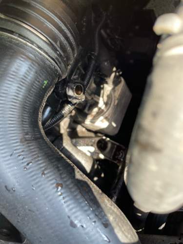

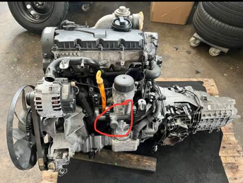

Hallo liebes Forum,
ich bin neu hier. Ich suche ein Teil an der Kühlmittelrohrleitung meines Audis. Modell a4 b6, 1,9 tdi, AWX.
Gestern auf dem Weg zur Arbeit ist die Anzeige für das Kühlwasser im FIS angesprungen. Zum Glück waren es nur noch 200m. Angekommen, Werkzeug aus dem Kofferraum geholt und Motorabdeckung runter. Da konnte ich sehen, dass an der Leitung anscheinend irgend ein Stopfen oder eben Schlauch abgeplatzt ist. Habe mal versucht Bilder zu finden und zu machen, auf denen zu sehen ist, um was es geht. Vielleicht weiß jemand ja, was das für ein Teil ist und welche Nummer es hat.
Vielen Dank für jegliche Unterstützung!

Denke Anbei Nr. 7 ist das Rohr und Nr. 9 die Kappe;
https://audi.7zap.com/de/rdw/audi+a4+avant/a4/2003-249/1/121-121041/#9
Wird da wohl nur drübergestülpt und mit der Federbandschelle gehalten:
https://i.ebayimg.com/images/g/QIoAAOSwvjNeDwE3/s-l1600.jpg
Kappe/Stopfen sollte beim :-) bei ca. 25-30€ liegen.
