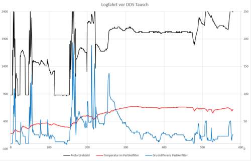

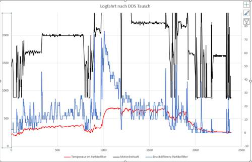

Ich hab eine Logfahrt gemacht. Die bleib ich noch so lange schuldig bis ich das adäquat hochladen kann. Am Handy kann ich es nicht.

Themenstarteram 4. Oktober 2023 um 12:33
Hier mal zwei Grafiken.
1. Vor dem DDS Tausch
2. Nach dem DDS Tausch
Logfahrt-vor-dds-tausch
Logfahrt-nach-dds-tausch
