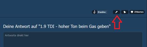

Du kannst deine Beiträge auch noch innerhalb von 2 Stunden Bearbeiten, einfach auf den "Stift Button" siehe Anhang.
