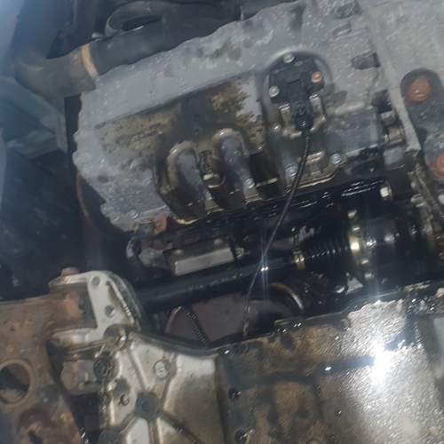

gestern wurde in einer Werkstatt das AGR gewechselt... Heute Mittag massive Ölflecken unter dem Auto.. angerufen ja soll gleich kommen.
Ganzer Unterboden und Motorraum voller Öl..Es ist wohl eine Rücklaufdichtung am Turbo oder beim Turbo kaputt...
Hat das einen Zusammenhang oder sind wieder hunderte Euro weg?
Danke

Ich kenne den Motor nicht, aber ich sehe da auch keinen Zusammenhang. Das AGR hat mit Motoröl nichts zu tun und wird mit Kühlmittel gekühlt.
Es wäre aber denkbar, dass die Werkstatt eine Ölleitung abbauen musste, aber da kann ich nichts zu sagen. Wir haben den AGR-Kühler meines ehemaligen 3.0 TDI im a6 4F mal gewechselt und hatten nichts mit Ölleitungen zu tun.
1.9 TDI mit 105Ps
Ez 2011
Also bei meinem BMM Motor ist das AGR oben am Motor und hat mit Ölleitungen nichts zu tun. Haben die vielleicht den AGR Kühler getauscht, dann hatten die wahrscheinlich die Rücklaufleitung vom Turbo gelöst, diese hat 2 O-Ringe die hab ich bei mir anschließend erneuert, wenn die nicht mehr dichten verliest massig Öl. Könnte passen. Aber nur AGR hat damit nichts zu tun
Das Teil was hinter dem Motor unten sitzt... längliches Bauteil - Schätze 25-30cm lang
Ja das ist der AGR Kühler, da haben sie sicher die O Ringe nicht von der Rücklaufleitung nicht getauscht. Neu machen und sollte gut sein. Oder was noch ne Möglichkeit wäre, das sie das Flexrohr von der Rücklaufleitung durch verbiegen beschädigt haben , dann muss das ganze Rohr neu.

Es war eine Dichtung des Turboladerrücklaufs defekt. Die Werkstatt vermutet evtl bei der Montage an die Leitung gekommen und da hat es was verdrückt.
Leihwagen war auch kostenlos.
Alles klar, damit kann man was anfangen. Danke für die Rückmeldung, dafür gibt es ein Däumchen von mir :)
Ja das sind die besagten O-Ringe
