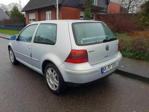

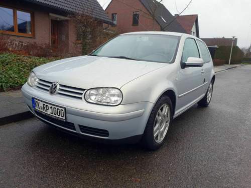

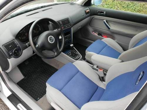

Wie versprochen ein paar Fotos
Front
Heck
Innenraum
+2
