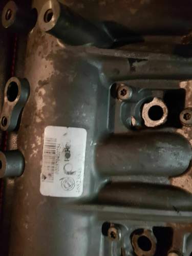

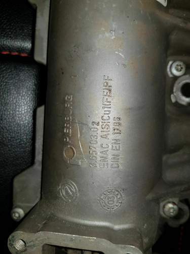

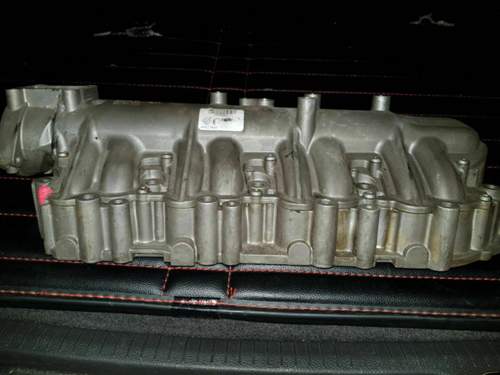

Die Alfa-Ansaugbrücke gab es bei Alfa 147 und 156 mit 140 PS vor 2004, meine ich. Ist immer bisschen Suche im Netz erforderlich, um die zu finden, weil die gehen ja nicht kaputt- und Ersatzteilauswahl ist denn begrenzt. Passen absolut Plug and Play, eine Top-Variante um altes Auto zeitwertgerecht und ohne großes Gebastel zu reparieren.

Habe eine in der elektronischen Bucht gefunden mit der selben Teilenummer wie bei dir auf den Bildern.
Das passt 1 zu 1 drauf ? sieht zumindest danach aus.
Die Alfabrücke passt plug and play, einzig das Plastikgestänge vom Stellmotor hängt man denn aus, so dass der quasi einfach leer läuft. Habe die Ansaugbrücke schon paar mal verbaut, alles bestens, es fehlt lediglich oben eine von drei Bohrungen links, wo das Wasserrohr drangeschraubt wird - fällt weder auf noch ist es lebensnotwendig.
