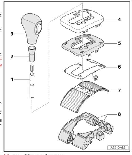

Servus nach Zahnriemen und Wasserpumpe wechsel, holte ich mein Audi endlich ab , nach dem er fast 8 Wochen stand ... Auto läuft super wieder.. aber wollte Mal selbst schalten mit der multitronic und musste Feststellungen das sich nichts getan hat. Bei der Überführung von dem Kauf Ort Anfang Juli hat das wunderbar funktioniert. Aber jetzt nach 8 Wochen Standzeit nicht mehr.
Er erkennt die normalen Fahrstufe P R N D, auch wenn ich in die manuelle Gasse gehe..wird mir alles angezeigt...
Aber es tut sich nichts.
Getriebe Öl würde 2021 in eine Werkstatt gewechselt laut Service Heft...
Auslesen nicht möglich, da ich kein vcds habe..
Auch beim kickdown simuliert er nur einen Gang runter Zu schalten und nicht wie vorher 2 Gänge bei kickdown..
Jetzt hab ich gelesen das es von Fahrstufen Sensor bis hin zum Steuergerät sein kann. Was mir aufgefallen ist die Abdeckung wo die Fahrstufen angezeigt werden .war etwas warm...

Ganz komisch also in der manuellem Fahrgasse , bleibt der beim anfahren im 1. Ganz sobald auf d geht alles normal
Hab eben paar Mal kickdown gegeben und jetzt funktioniert die Manuel Schalt Möglichkeit wieder aber nur sporadisch
wenn FS speicher auslesen nicht möglich ist, dann würde ich wie du schon gesagt hast die schaltgasse anschauen, eventuell der schlitten defekt.

Nummer 6 und 7, im Netz findest du bestimmt mehr Infos, hab da gerade nichts zur Hand.
Ist aber in sehr sehr vielen Fällen im VW Konzern das Problem.
Schaltkulisse-automatik-a4-b6

Die Platine und der Schlitten übermitteln die aktuelle Position des Wählhebels. Wenn diese nicht richtig funktioniert, dann geht das Tiptronik auch nicht.
Z.B. kann der Schlitten brechen, dann laufen die Magnete nicht mehr korrekt über die Sensoren auf der Platine und es geht nicht mehr richtig.
Daher wäre das, abgesehen von auslesen, mein nächster Schritt. Meist kann man mit etwas Geschick den Schlitten kleben/reparieren. Dann kosts nur Arbeit und keine teuren gebrauchten Teile.

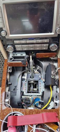

Themenstarteram 31. August 2023 um 8:44
Dann hab ich den wohl selbst kaputt gemacht beim Ausbau als ich den Rahmen also den Alu Rahmen wo p R N D steht ausgebaut haben zum lackieren ??. Dann hab ich mir selbst ein Ei gelegt. Was könnte ich dran kaputt gemacht haben

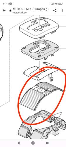

Der Schlitten ist nun was..? Die Ganze Schaltkulisse oder nur das die Platine oder Rollo?
Themenstarteram 31. August 2023 um 9:13
Also hab ich da richtig verstanden.
Auf dem Rollo sitzen Magnete, die der Platine sagen in welcher Fahrstufen das Getriebe ist?
Img-20230831
ja, hier noch mal detailierter. aber schau einfach mal im netz. findest sicher noch mehr infos.
https://audi.7zap.com/.../
anbei ein Bild von einem Phaeton, andere Aufbau aber gleiches System. Da erkennt man die Magneten und Sensoren sehr gut. Und auch bei dem Fahrzeug geht dieser Schlitten sehr häuftig kaputt. Oder ruscht aus der Führung.

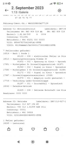

Seit neuestem ein neuer Fehler.. beim Bergabfahren dreht er bis 2000 Touren..das hat er vorher nicht gemacht.. laut vcds Lastsignal.
Also ob er zwei Gänge runter schalten bei 50kmh Bergab.

Themenstarteram 2. September 2023 um 10:30
Screenshot-2023-09-02-02-19-00-129-com-miui-gallery
