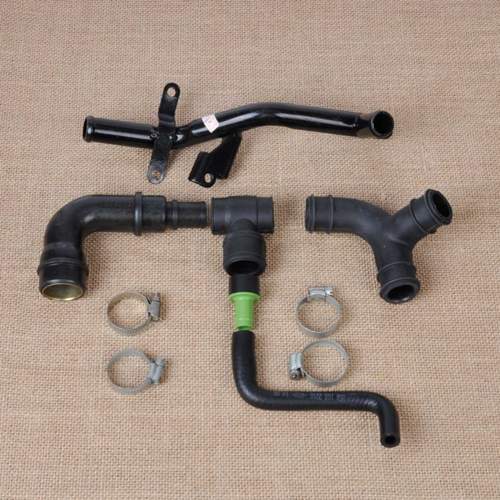

Luftschläuche nacheinander mal andrücken (zuquetschen).

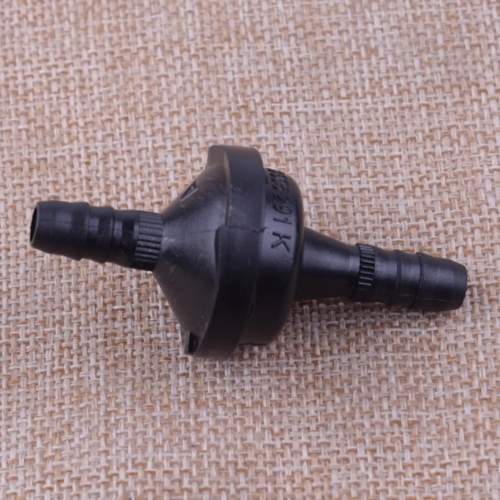

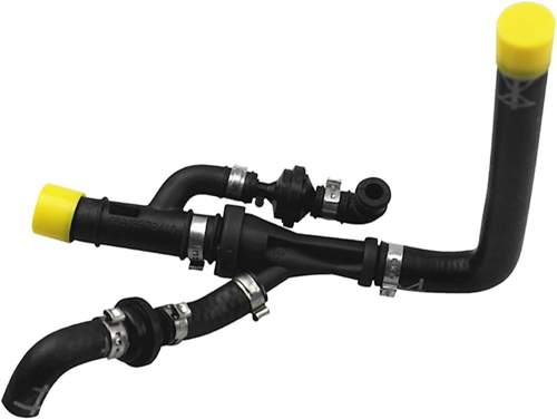

Erst recht die, welche untern und hinterm Ansaugkrümmer (Saugstrahlpumpe) weglaufen. Ich vermute auf dem ersten blick/hören auf ein Rückschlagventil, was nicht mehr richtig schließt, oder flattert.
Alle, die ein Ventil eingebaut haben , wie im Anhang und der Schlaug, welcher vom Ansaugkrümmer runter zum T-Stück verläuft, was für die Kurbelgehäuseentlüftung zuständig ist.
Saugstrahlpumpe
Kurbelwellenentlüftung
Rückschlagventil
