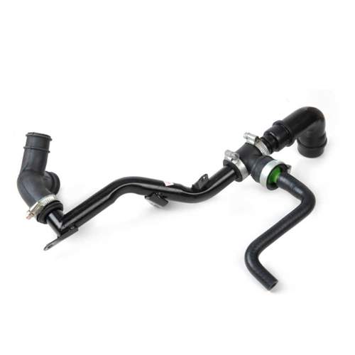

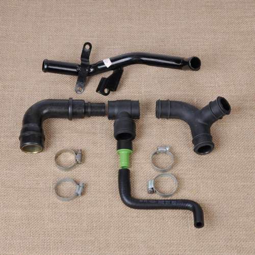

Kurbelwellenentlüftung undicht.
Ist immer oberhalb am Ölfilter gebrochen und oben der Y Bogen am Ventildeckel eingerissen.

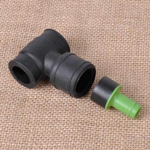

Auch das Rückschlagventil, welchen im T-Stück unter der Ansaugbrückeverbaut ist, ist oft defekt.
Kann aber auch sein, dass deine Ladedruckstrecke undicht ist.
Kann auch sein, dass dein Ansaugschlauch vom Turbolader abgerutscht ist.
Ohne LMM sollte auf jeden Fall der Turbo nur 0,5Bar machen, also fehlt dir schon sehr lange Leistung.
Wenn der LMM angesteckt wird, misst er sehr wenig Luftmasse und deshalb geht er aus, weil er woanders sich die Luft zieht, welche nicht gemessen wurde = Gemisch stimmt nicht mehr.
