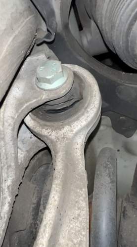

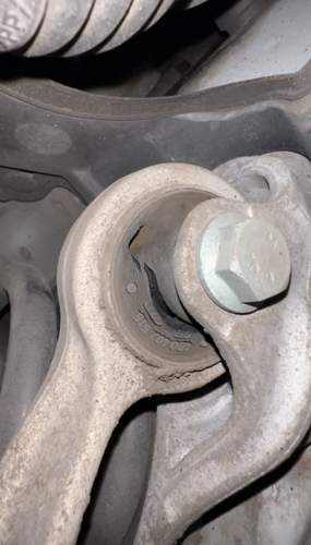

Guten Tag liebe Leute,
seit neustem habe ich ein seltsames Geräusch während der fahrt festgestellt. Ich würde schon sagen es ist eine Art "knacken". Das Geräusch tritt nur einmalig auf und zwar beim etwas kräftigeren bremsen sowie kräftigerem beschleunigen. Sobald das Geräusch kommt spüre ich es auch in den Pedalen.
Eine seltsame Sache jedoch, das Geräusch tritt immer "abwechselnd" auf, damit meine ich: Sobald ich losfahre und etwas kräftiger beschleunige "knackt" es einmal. Wenn ich den Fuß vom Gas nehme und nach einer kurzen Zeit nochmal beschleunige kommt kein Geräusch. Genau so ist es mit dem Bremsen. Bremse ich nach dem beschleunigen wieder kräftiger ab "knackt" es. Rolle ich jedoch langsam weiter und bremse nochmal kräftiger, nichts.
Ich habe nun mal kurz das Lenkrad eingeschlagen und hinter die Räder geschaut, während das Auto auf dem Boden war und mir ist aufgefallen, dass die oberen Querlenker eingerissen sind.
Nun meine Frage: kann das Geräusch und das Gefühl tatsächlich von den genannten Querlenkern kommen?
und wie schlimm sind diese eingerissen?
(ich habe nur zwei Bilder, jedoch sehen alle vier oberen Querlenker so aus)
Rechte Seite
Linke Seite
3 Antworten
Geräusche bei starkem Beschleunigen und Bremsen , welche nur einmal auftreten, weisen auf lose Schrauben an der Achse, Aggregateträger, Rad- oder Bremssattelbefestigung hin. Schnellstens prüfen.
Defekte Staubmanschetten führen über kurz oder lang zum Ausfall der Gelenke. Also neu Manschetten, die man meist nicht bekommt oder Tausch der Lenker.
Wenn die Gummis so eingerissen sind, sind die Querlenker wahrscheinlich defekt.
Da kommt Wasser ins Gelenk, das die Querlenker korrodieren lässt und daraus entsteht dann Spiel.
Natürlich ist es ein wenig geraten, aber für mich können Deine Lenker die Ursache für das Knacken sein wechseln würde ich sie auf jeden Fall.
Bei solchen Querlenkern soll das wohl knacken und poltern.
