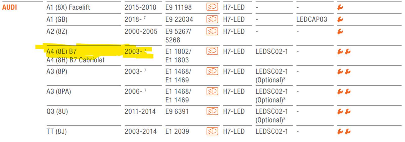

Ich würde gerne meine Beleuchtung upgraden. Verbaut sind Halogen Scheinwerfer.
Nun habe ich die LEDs von Osram entdeckt, jedoch juckt mich nur eine Sache - Die ABE.
https://img.motor-talk.de/KZZiSpXAtrHuvRE3.10.jpg
Wie im Bild hier zu sehen, ist die Freigabe für Fahrzeuge: AUDI A4 - 8E - B7 - Ab 2003
Mich juckt das B7 hier. In meinem Fahrzeugschein steht zwar, 8E... jedoch passt ja hier die Typbezeichnung nicht?

Osram hatte wohl mal Anfangs eine Freigabe für den B6, wurde aber wieder zurückgenommen, irgendwas war da, also definitiv nicht für den B6 Zugelassen.
