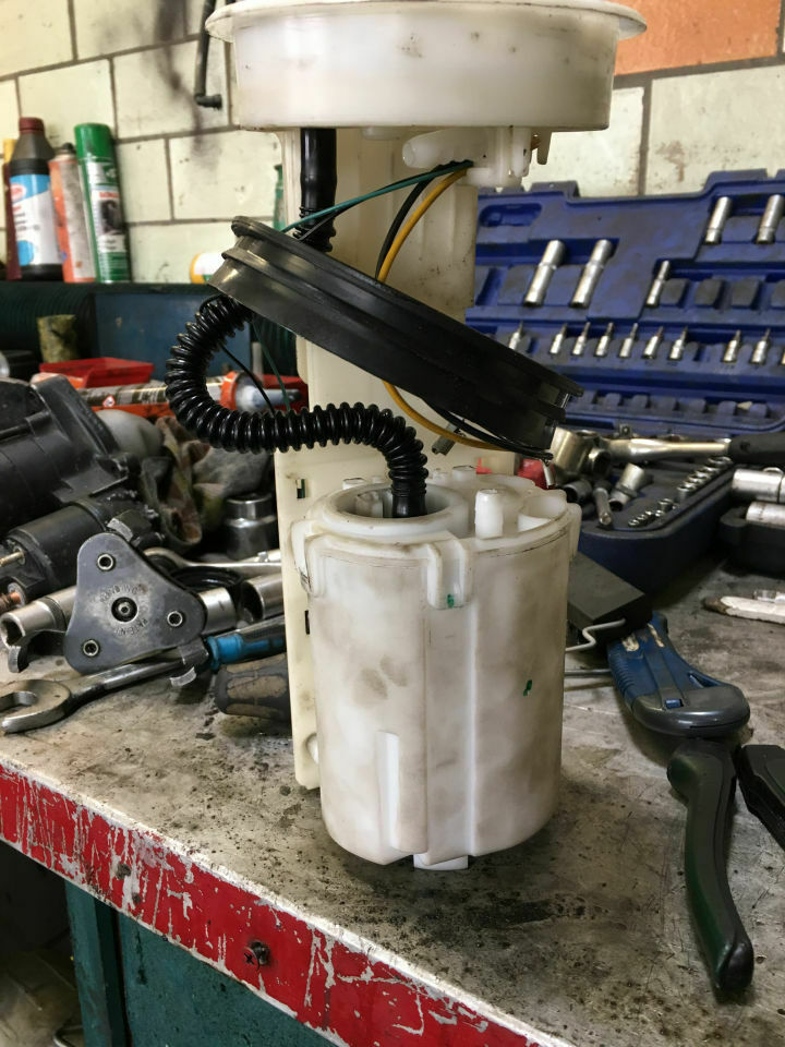

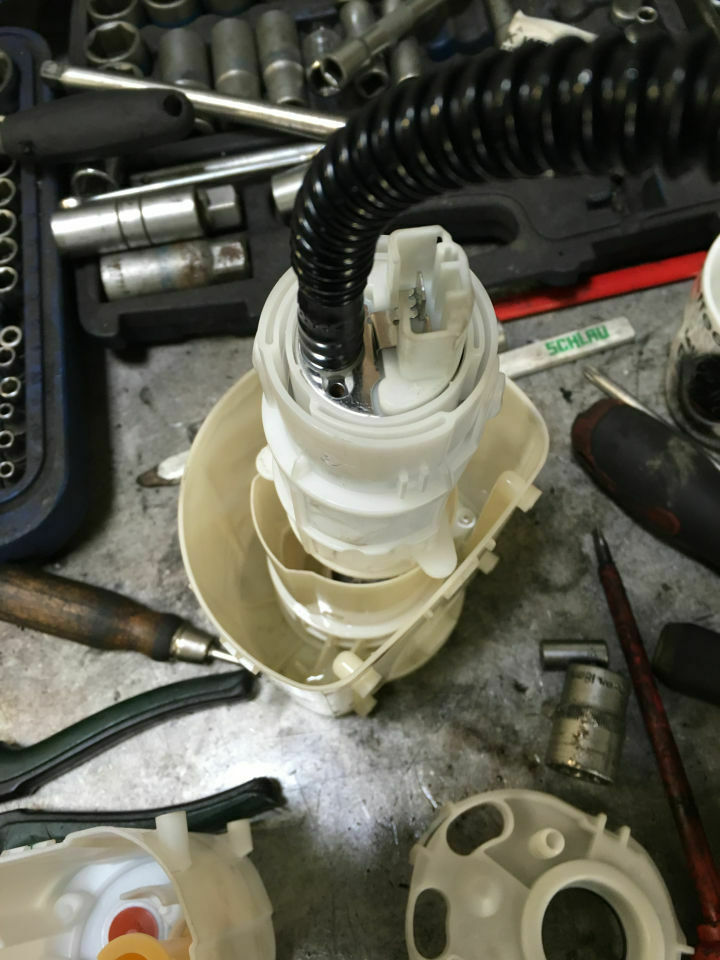

Themenstarteram 22. März 2016 um 5:18
Moin, weiter oben hat jemand geschrieben das Sie passt. Nur nimmt Sie etwas mehr platz ein als die alte. Daher geht ein paar Liter weniger in den tank, aber das sollte ja nicht so schlimn sein.
Also muss ja die komplette Pumpe incl. Gehäuse gewechselt werden, und nicht nur die Pumpe. Habe mich schon erkundigt, aber man hat mir einmal nur die Pumpe(also das silberne Teil) und einmal komplett mit dem weissen Kunststoffgehäuse angeboten. Ich wollte nur wissen, ob nur die silberne Pumpe in das alte Gehäuse passt. Wahrscheinlich aber nicht, sonst hätte man ja keinen Verlust des Tankvolumens.
Anbei die Bilder.
Img-20160321-wa0009
Img-20160321-wa0011
am 22. März 2016 um 14:47
Das "Gehäuse" ist der Fangkorb. Der muss natürlich zur Pumpe passen. Ich hab ja eine andere von Bosch drin, die einen eigenen Fangkorb hat, der zu dem der Serienpumpe nicht kompatibel ist.
Okay. Also komplett. Danke.

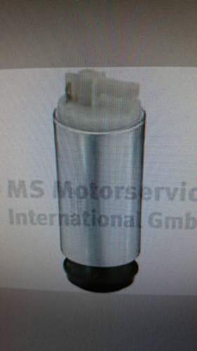

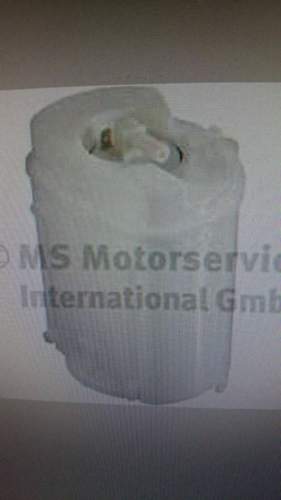

Themenstarteram 22. März 2016 um 18:41
Sag ich ja, der Link der hier gepostet wurde von der Bosch Pumpe (http://www.autoteilemann.de/...aftstoffpumpe-0-986-580-805-187328.html) da ist doch alles komplett ?
am 22. März 2016 um 23:58
Ja, da war alles dabei damals.
Ok. Danke.

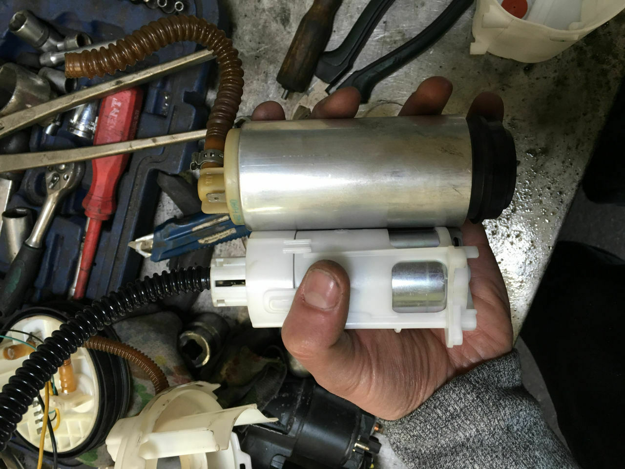

Themenstarteram 9. April 2016 um 16:53
Jungs,
Hab ich eine Falsche Pumpe bekommen ? Ihr Schreibt das ihr weniger Tankvolumen habt, weil der Korb grôßer sein soll, meiner ist kleiner, och hoffe es war die richtige ?
Hab die Pumpe nun drin, musste mit Korb umgebaut werden, pumpe alleine htlat nicht in den Alten Korb gepasst.
Kurze frage, der Schwarze Schlauch war schon an der Pumpe, der hatte aber keine Schellen, ist das korrekt ? Nicht das die abfliegen wegen zu hohem druck ?
Pumpe ist nun drin, muss ihn nur mal ausfahren und hoffen das es das Problem war.
