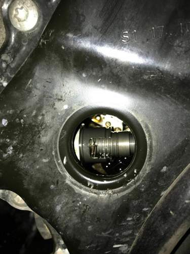

Habe heute beim Schrauben am A3 gleich mal den Kettenspanner über den Stopfen im Steuerkettengehäuse überprüft. Nur werde ich trotz intensiver Betrachtung nicht schlau draus. Wie weit ist er nun ausgefahren bzw. welche Markierung ist für eine Beurteilung in Betracht zu ziehen? Deshalb poste ich hier mal ein Bild in der Hoffnung, das jemand mehr erkennt als ich…
Es handelt sich um einen CDAA, AT-Motor orig. Audi, damit bisher ca. 80 k problem- und geräuschlos abgespult…
Vielen Dank für eure Hilfe!
Grüße…

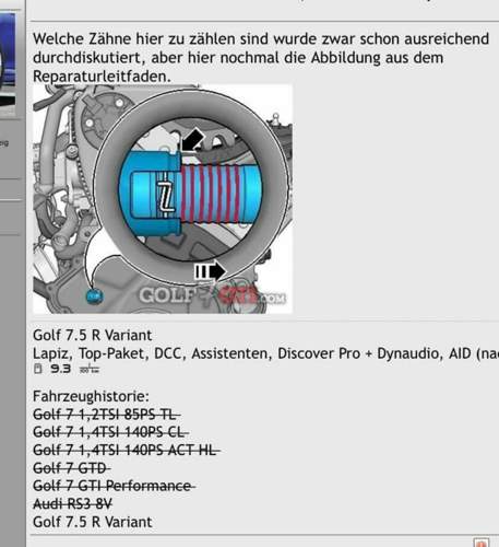

Es gab irgendwo eine Anleitung, denke ich vom Skoda Forum (gleicher Motor) wie man die Zähne ausliest.

Bin zum Thema Steuerkette prüfen im G7 R-Forum fündig geworden. Von der Bauart her ist es zwar schon ein EA888 gen.3, ich denke aber mal das sich beim Ablesen gegenüber dem Gen.2 nichts verändert hat.
Maximal 7 Zähne war auch mir noch in Erinnerung, kann das jemand so bestätigen?
