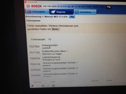

Mein Bruder hat ein Problem mit seinem gerade erst gekauften 1,8er TFSI.
Motor hatte starke Zündaussetzer, sodass eine Weiterfahrt nicht mehr möglich war.
Habe ihm dann den Fehlerspeicher ausgelesen.(Anhang)
Über die Fehlercodes bin ich dann schon aufs Forum gekommen mit dem Hinweis auf die KGE.Habe ihm diese gewechselt und neue Zündkerzen montiert.
Jetzt läuft er aktuell zwar wieder, denke aber das dies nur kurzfristig sein wird, da er noch immer soviel Unterdruck hat und die Kerzen dementsprechend bald wieder defekt sein werden.
Gibt es hier noch ein bekanntes Problem an dem Motor, welches zu so starken Unterdruck führen kann.
Vielen Dank schon mal im voraus.

Die gesamte Ansaugung und Unterdruckschläuche kontrollieren. Sowie alles was mit dem Kurbelgehäuse zutun hat. Z.b. Kurbelwellensimmerring an der Front und am Getriebe oder auch der Ölpeilstab und und und. Ölleckagen sind auch immer ein Zeichen auf eine Undichtigkeit sein.
Entweder abnebeln oder mit Bremsenreiniger die Stelllen absuchen und auf die kurzeitige Gemischanpassung schauen.

Was genau lässt die Schreiber denn bei diesen Fehlern auf ein Ölproblem kommen? Bisweilen erkenne ich da, dass der Wagen irgendwo eine Undichtigkeit hat und dementsprechend zu mager läuft und daher Zündaussetzer hat... Mehr nicht. Aber auch nicht weniger.
Und wie kommt der TE auf einen zu hohen Unterdruck im Kurbelgehäuse?
Ich habe es vom Screenshot des TEs abgeleitet. Da steht, dsas es ein 1.8 TFSI mit 88kW und von 01.2008-05.2008 handelt. Motorkennung CABA steht auch da.
Das spricht halt für einen der ersten TFSI der Baureihe mit einer sehr hohen Wahrscheinlichkeit zum Ölproblem.
Das ist ja richtig, akut aber nicht der Fehler. Vielleicht hat der Wagen 280.000 km, verbraucht 1,5 Liter auf 1.000 km (was ich dann auch so lassen würde, 10W60 reinkippen und fahren bis zum bitteren Ende). Vielleicht ist es auch ein top gepflegter, grundüberholter Wagen mit 100.000 km ohne Ölverbrauch. Oder es ist tatsächlich einer mit viel zu hohem Ölverbrauch und er muss noch gemacht werden und es lohnt sich auch.
In allen drei Fällen zieht er aber aktuell Falschluft und läuft (vielleicht deswegen) nicht. Die Ventile sind übrigens mit absoluter Sicherheit verkokt, was schon zu massiven Zündaussetzern führen kann.

Fahrzeug hat definitiv ein Problem mit Unterdruck.Wenn ich den Öleinfullverschluß bei laufendem Motor anschrauben,dann wird der wieder regelrecht angesaugt.Den bräuchte man nichtmal zudrehen weil der so hält.
Das dieser Motor so gravierende Probleme hat, mit dem hätte ich nicht gerechnet.Da mein Bruder aber auch nichts von einer Kaufabsicht gesagt hat, konnte ich leider auch keine Infos darüber sammeln.
Wie gesagt aktuell mit den neuen Kerzen läuft er fürs erste wieder.
Denke aber das das ein Fall für eine Rückabwicklung wird.Motor hat noch starken Ölverlust an der Ventildeckeldichtung und Wasserverlust unterhalb des Ansaugkrümmers am Plastikgehäuse (denke Thermomanagement).

Ja und? Das soll er sogar - Unterdruck ist an dieser Stelle völlig normal. Wenn er's nicht täte hättest du ein Problem!
Und was das Thermo-Management angeht: wenn der bekannte Spannungsriss an der Stelle auftritt und Wasser rausläuft, kann dein Bruder gleich nochmal 800 EUR einplanen.
