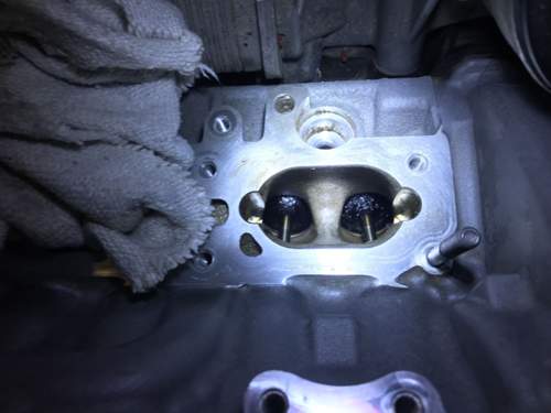

Hey,
Mich hats nun auch erwischt mein Motor klappert nicht normal.
Fehlerspeicher sind keine hinterlegt und er läuft eigentlich ganz normal und hat auch Leistung.
Ich hab mal die Öffnung vom Kettenspanner geöffnet und ein Foto gemacht.
A4 B8 1.8 TFSI quattro BJ 2012 99000km

Kette vom Nockenwellentrieb+ Spanner+ Gleitschienen, Kette vom Ausgleichswellenwellentrieb+ Spanner+ Gleitschienen, Rollenschlepphebel Auslass komplett und 30 Schrauben.
Nockenwellen und das Ritzel sind alle alt geblieben.
Da es wenig sind macht unten ein neues Ritzel einzusetzen, wenn oben die Ritzel die alten bleiben. Die Ritzel sind an der Nockenwelle fest verbaut und neue Nockenwelle kommen nicht rein. Die Nockenwellen sehen gut aus.
Achso was ich noch schreiben wollte ist das man die Auslassnockenwelle in den Ventildeckel einklemmen soll durch das verschieben der Nockenhülsen. Keine Ahnung warum man das so macht stand aufjedenfall in der Arbeitsanweisung. Die Nockenwelle lies sich auch danach noch gut durchdrehen.

Da bin ich gespannt ob das auch alles wieder funktioniert.Das Problem kam also von dem kaputten Schlepphebel und verschlissenen Ketten oder warum?
Themenstarteram 13. Februar 2019 um 15:12
Nein nur der Schlepphebel. Die Ketten mach ich so mit, weil ich sie gerade demontiert habe.
Wie sahen denn die Einlasskanäle bezüglich Verkokungen so aus ? Bei diesem Motor ist ja wenigstens noch im Teillast eine Saugrohreinspritzung, aber bei den reinen Direkteinspritzern sind die Verkokungen ein großes Problem.
Wie soll er das sehen? Die Ansaugbrücke muss er doch garnicht ausbauen.
Ich war davon ausgegangen das er die abgenommen hatte, ok ...
Themenstarteram 15. Februar 2019 um 16:14
Ansaugbrücke hatte ich bei knapp 90tkm runter. Die Ventile sind schon etwas verkokt aber noch lange nicht so schlimm wie bei den reinen DI.
So Motor läuft wieder normal. Bin zwar noch nicht gefahren aber keine Fehler oder sonst was. Macht keine komischen Geräusche. Die Zeit wirds zeigen.:D

So kleines Update. Motor läuft. Das starke klappern ist jetzt weg aber man hört noch ein anderes klappern/ schnattern oder sonst was. Ich vermute das sind die Nockenwellen aber ich werde das erstmal weiter beoabachten und erstmal nichts unternehmen. Bin der Meinung das hat er davor auch schon gemacht.
Werde mitte nächste Woche noch ein Ölwechsel machen und schauen ob was im Öl ist. Fahre gerade nur ein Spülöl 10W40 oder so. Wenn ich nichts finde bleibt es so.
Themenstarteram 24. Februar 2019 um 15:55
So Motor wird nochmal zerlegt und es kommen neue Nockenwellen rein. Ich vermute das die Versteller defekt sind. Der Motor scheppert bzw klappert noch leicht sobald der Aktuator vom NWV abgezogen wird hört es auf. Deshalb vermute ich das mind einer defekt ist.
Hab ein sehr feines leichtes vibrieren in den Pedalen beim Fahren und der Motor hört sich ziemlich rau an, wenn man ihn hochdreht. Fehlercodes sind keine da.

Ach dieses Geräusch hatte ich auch,hatte ich schon geschrieben.Schade,die ganze Arbeit war umsonst und hat nichts gebracht.Aber dir macht es Spass am Motor zu basteln also nochmal Viel Spass dabei und vollen Erfolg:-)
Themenstarteram 24. Februar 2019 um 16:02
Naja obs spaß macht eigentlich nicht :D aber was gemacht werden muss muss halt gemacht werden.... Was halt nur ärgerlich ist das die Nockenwelle mit Versteller bei VAG 600€ kostet plus neue Steuerventile und die ganzen Schrauven wieder neu müssen. Also gehen nochma knapp 1500€ drauf.
Vorher hat er ja deutlich stärker geklappert/ geklackert.
