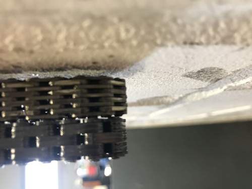

Mich hats nun auch erwischt mein Motor klappert nicht normal.
Fehlerspeicher sind keine hinterlegt und er läuft eigentlich ganz normal und hat auch Leistung.
Ich hab mal die Öffnung vom Kettenspanner geöffnet und ein Foto gemacht.
A4 B8 1.8 TFSI quattro BJ 2012 99000km
Mit geöffneter Motorhaube https://youtu.be/P-hKE1ASp8o
Mit geschlossener Motorhaube https://youtu.be/hS6mCUANJGg
Man hört das Geräusch mit geschlossener Haube besser.
A4 Kettenspanner

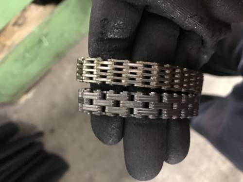

Jap richtig ist der CJEB. Die Kette ist eigentlich noch gut. Mach aber noch ein Vergleichsfoto mit den Ketten Alt vs Neu😉
Sieht aber schlimmer aus als es ist. Genau die Wasserpumpe wird von der Ausgleichswelle auf der Linken Seite( in Fahrtrichtung) angetrieben.

480€ hat jetzt das Material gekostet. Ausgleichkette komplett+ Nockenwellenkette komplett+ Schlepphebel mit Hydros+ Schrauben vom Lagerbock+ Schrauben vom Ventildeckel.

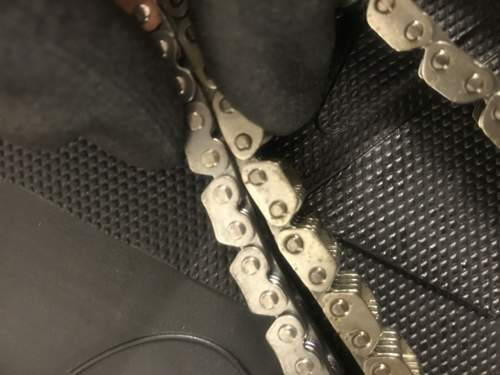

So Nockenwellen und Ketten sind jetzt fertig. Ich schon bisschen nerviger die Ketten drauf zu bekommen als es aussieht😁. Links die neue, rechts die alte Kette.
Was mir noch aufgefallen ist das Audie die Rollenschlepphebel und die Kette geändert haben. Und der Index vom Ausgleichswellenspanner hat sich auch geändert aber keine Änderung sichtbar bzw fühlbar.
Bei der Kette sind die Anordnung der Ketten anders und die Bolzen haben einen dickeren Durchmesser.
Bei den Schlepphebeln wurden die Wälzkörper verkleinert und länger gemacht aber die Anzahl der Wälzkörper erhöht.

Interessant das auch dort die Teile überarbeitet wurden, müssen dann auch die Ritzel ausgetauscht werden? Das sieht ja schon ganz anders aus aus die alte Kette.
Nee das Ritzel muss nicht geändert, da die Zähne gleich greifen.
Das komische ist das die Rollenschlepphebel geändert wurden aber im ETKA nicht dazu hinterlegt ist, also es gab keine Index Veränderung.
Vielleicht nur ein anderer Zulieferer/Hersteller?
