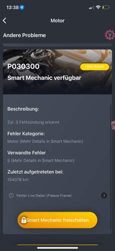

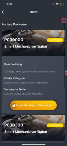

Hallo, vor einer Woche begann bei 200 die MKL zu leuchten, ich also auf den nächsten Rasthof und Fehler gelöscht 10min später wieder das gleiche nur diesmal mit Zylinder Abschaltung und Notlauf. Also ADAC gerufen und nochmal ausgelesen Fehlzündung Zylinder 3 also Kerzen und Spulen quergetauscht und Fehler wandert nicht. Von außen sind auch keine Beschädigungen an den Zündkabeln zu erkennen. Aufgrund der bekannten Probleme mit der ölverbrennung bin ich davon ausgegangen das es wahrscheinlich ein verkoktes Einspritzventil ist. Das also gewechselt doch der Fehler ist immer noch da. Hat einer eventuell Ratschläge bzw. Den selben Fehler gehabt. Werde die Tage noch Kompression messen.
Auto: Audi A4 B8 2010bj. VfL mit 1.8 tfsi 120ps Motor. Hat Jz 154000km runter.

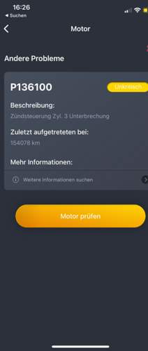

Hab ihn grad mal ohne Spule auf Zylinder 3 gestartet und da erkennt er das Zündung unterbrochen ist also ist das Zündkabel denke ich mal ausgeschlossen. Oder?
