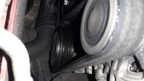

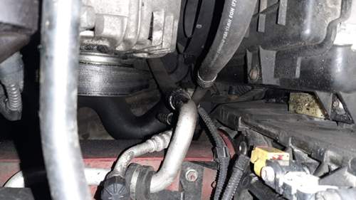

Dann ist mir noch so komischer Abrieb aufgefallen - hängt an der Klimaanlagenleitung und unten in der Plastikwanne.
Fühlt sich an wie Gummi und Öl.
Kann das damit zusammenhängen?

Irgendwo drückt er vermutlich Motoröl raus oder Kompressor wäre undicht
Schau dir das unbedingt an, der keilrippenriemen muss neu
