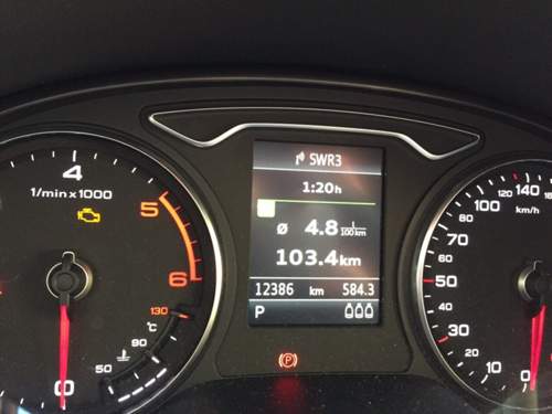

Was noch für den A3 mit 184 PS mit S-tronic und quattro spricht; der Verbrauch.
Soeben bei einer Fahrt in der Stadt, über Landstraße und die Autobahn (120 km/h) erreicht. 😉
