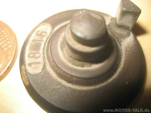

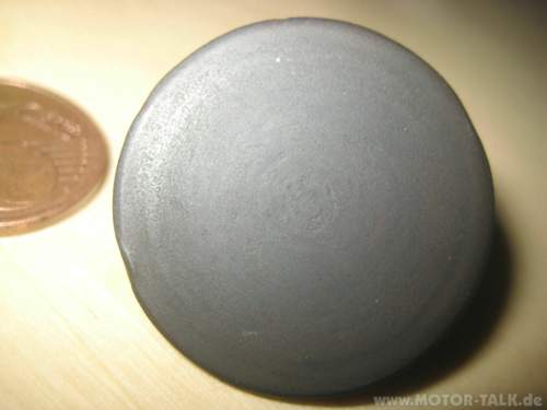

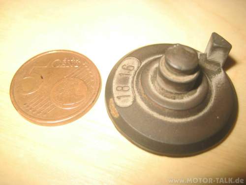

Original geschrieben von powerjockel
.... Aber vlt. hatte ja jemand schon einmal solch einen Schaden und kann mir sagen, ob das reparabel ist. ...
KLICK MICH
nicht wirklich reparabel. weil meistens die öse an der die klappe mittels einer unterlegscheibe vorn am hebel montiert ist, abbricht. siehe auf dem bild aus einem beitrag von mir.
hm... naja, dann werd ich wohl in den sauren Apfel beißen müssen :-/ aber dann isser neu. Nach 190T darf das dann wohl auch mal sein. Aber dass der Hocker zu mager läuft steht immer noch im Raume oder kann das auch von meinem nicht funktionierenden Turbo kommen?
Nur wenn durch den kaputten Turbo Luft in den Abgasstrom gesaugt wurde.
Also erstmal Turbo neu machen, dann Fehler löschen und sehen ob er wieder kommt.
