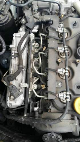

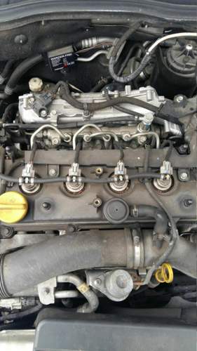

Habe heute mal die Abdeckung angenommen,
Sorry, meines Erachtens sind keine rueckstaende und auch undichtigkeiten zu erkennen. Ich stelle Bilder ein.
Hier zwei Bilder.

Sieht sauber aus. Also wenn deine Drehzahlnadel leicht "springt" dann kann es die zumesseinheit seien. Du kannst auch dein Raildruck beim Bosch-Dienst messen lassen, die schließen einfach den PC an.....wenn der Druck nicht konstant ist, dann Zumesseinheit. Oder Bau die Zumesseinheit aus. Schau es dir an , wenn im Kolben leichte riefen sind kannst wechseln.
