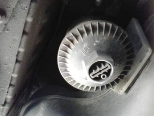

Hallo, habe verschiedene Filter probiert. Egal welcher eingesetzt wird, nach ca. 12.000 km kommt das Geräusch wieder. Baue jetzt selbst einen neuen ein und Ruhe ist so lange. Sitz rechts am Unterboden. Bild (auch) für ecki 60
2013-10-01-11-40-02
wie wird der eigentlich entlüftet? Beim Astra H konnte man den ja einfach voll machen und zusammen bauen. Die Anleitung im So wird's gemacht Handbuch soll ja fehlerhaft sein.
Das Filterelement und den Boden des Halters schon mal schon schön mit Diesel befüllen, dann einbauen. Zündung einschalten und 20 Sekunden warten und zurück drehen. Noch nicht starten. 4 mal wiederholen. Dann versuchen zu starten. Stirbt wahrscheinlich erstmal wieder ab. Kann schon mal sein, dass man 30 Sekunden auf Start bleiben muß.
