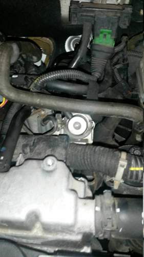

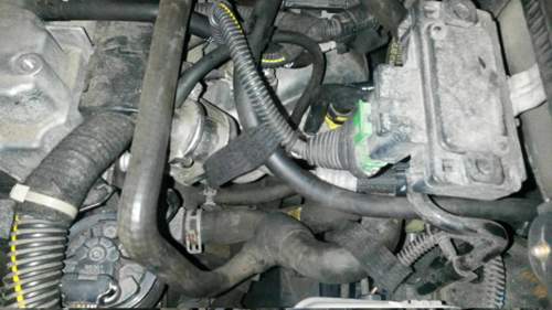

Gummis sind wie neu. Ich habe auch den Unterdruckschlauch vom Bremskraftverstärker abgemacht... Unterdruck wird erzeugt. Dann habe ich den Unterdruckschlauch von dem metallischen zylindrischen Bauteile abgemacht. Als ich den mit dem Finger verschloss, ging der Motor aus. Was ist das fürn Bauteil (siehe Bilder, ca in der mitte unter dem dickeren dunklen schlauch)
? Von dem geht noch eine Leitung weiter Richtung Fahrzeug-hinten!
Als der Unterdruckschlauch vom Bremskraftverstärker ab war, war die Drehzahl erhöht. Er fuhr sich aber nicht besser - zuckelt trotzdem. Außerdem vernehme ich eine Art klickern vom Motor - kann das ein defektes Zündmodul bedeuten?

Aus welchem baujahr stammt die motorserie eigentlich. Das da kein lmm verbaut ist schockiert mich etwas.
Die 1,6 16V haben alle keinen LMM, die 8V auch nicht. Haben aber einen Drucksensor.

N Zündmodul habe ich heute geordert, hoffe es kommt schnell an. Das Massekabel vom Block zur Karosserie (vorne) ist stark korrodiert und abgerissen beim wechseln der Lambda-Sonde. Hab notdürftig den alten kabelschuh aufgemacht und das band da wieder reingeklemmt. Wollte ich demnächst auch erneuern. Kann der Fehler daher kommen? Und was ist das nun für ein ominöses Bauteil, bzw. Leitung die mit unterdruck versorgt werden muss? Keiner ne idee?
