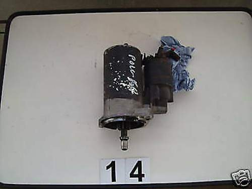

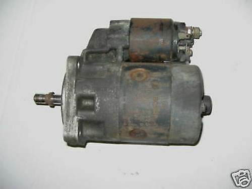

ich bräuchte dringent mal ein tip, wollt gerade anfangen umzubauen, dachte mir vorher setzte mal zum test ein getriebe an den motor und baust den starter ein um ihn mal bisschen drehen zu lassen, aber da ist mir aufgefallen das der starter gar nicht dran passt...
ich hab das schwungrad vom 86c und das getriebe vom 86c, passt ja gut dran, aber der starter passt dann überhaupt nicht weil der rumpf etwas breiter ist unten und der dem starter mindestens 1cm raum fehlt.
hätte ich das getriebe vom 1.6er behalten solln??
ihr habt doch auch eure alten gertriebe genommen.
oder muß ich doch die schwungscheibe vom 1.6 nehmen und den starter auch vom 1.6 da der dünner ist und rann passen würde.
der dünne 1.6er starter passt jedoch nicht an 86c schwungrad (passt schon nur dreht er den motor nicht).
brauch schnell euren tip, wie ihr das gelöst habt weil ich heute anfangen wollte noch umzubauen.
es gibt unterschiedliche Starter beim Polo. Du hast wahrscheinlich einen Dicken. Da gibt es noch dünnere. Ich such mal ein Bild raus.
erstes Bild ist das was du wohl hast, und den zweiten brauchst du.
C78a-1
3dd2-1
Themenstarteram 7. April 2009 um 20:30
ja, toll...
kann man das pech nennen wenn ich 3 von den dicken hier rum zu liegen habe, aber keinen dünnen?
wo oder wann wurden die dünnen verbaut?
Tja, da bin ich auch noch nicht dahintergekommen wann und wo die verbaut wurden.
Ich habe den Anlasser von dem Diesel drin den ich mal geschlachtet hab. Meiner Freundin haben wir nen G40 Anlasser ersteigert (wenn man den ebay autionen glauben kann....)
Habe auch schon 45PS Polos gehabt die den dünnen drin hatten... Musste mal ebayen. Da sind welche für 20 euronen drin.

ja hab ich auch schon gesehen bei ebay, bringt mir nur nicht sehr viel weil ich diese woche zeit zum umbauen habe, bräuchte ihn also morgen am besten schon. naja dann ruf ich mal mein schrotti an, der wird welche rumliegen haben, nur mehr als 20 euro bekommt der von mir auch nicht...

von ca. 120 autos, waren gerade mal zwei 86c 2, eine mit nen dicken und einer mit nen dünnen starter, hab ich natürlich mitgenommen für stolze 30€, naja, brauche ihn halt dringend. passen tut er auch. da ich heut aber bisschen familiengeburtstag feiern muß, kann ich wahrscheinlich erst morgen abend anfangen zu bauen.

ich habe auch noch einen dünnen starter in einer meiner teilehaufen gefunden, hab jetzt also 2 davon (hätte mir die 30€ sparen können). nun hab ich einen als ersatz. mein getriebekennbuchstabe ist wie erhofft 8P.
