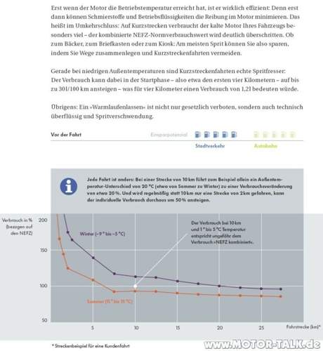

Hi!
VW erklärt den höheren Spritverbrauch so:
-> Ursache kalter Motor:
"Erst wenn der Motor die Betriebstemperatur erreicht hat, ist er wirklich effizient: Denn erst dann können Schmierstoffe und Betriebsflüssigkeiten die Reibung im Motor minimieren. Das heißt im Umkehrschluss: Auf Kurzstrecken verbraucht der kalte Motor Ihres Fahrzeugs besonders viel – der kombinierte NEFZ-Normverbrauchswert wird deutlich überschritten. Ob zum Bäcker, zum Briefkasten oder zum Kiosk: Am meisten Sprit können Sie also sparen, indem Sie Wege zusammenlegen und Kurzstreckenfahrten vermeiden."
(= Text auf Seite 4 im PDF Effizient unterwegs.)
-> Ursache tiefere Außentemperatur:
"Jede Fahrt ist anders: Bei einer Strecke von 10 km führt zum Beispiel allein ein Außentemperatur-Unterschied von 20 °C (etwa von Sommer zu Winter) zu einer Verbrauchsveränderung von etwa 20 %."
(= Text direkt über der Grafik.)
Beides findet sich im angefügten Screenshot. 😉

Auswirkungen kalter Motor / Kälte

Original geschrieben von Diabolomk
Wobei, das ansich nicht so viel ausmacht, wenn zb die Katanwärmung beim Benziner nicht wäre und ich bin mir sicher, die ist da mit einberechnet.
klar ist sie miteinberechnet.
-> Grafik
-> betrachte den Bereich Fahrstrecke 20 bis 25 km
1. Aussage: Im Winter fällt der Verbrauch etwas stärker als im Sommer. Ursache ist der höhere Verbrauch nach einem Kaltstart, der über die Wegstrecke eingeht.
2. Aussage: Verbrauch in % (bezogen auf den NEFZ). In dem Bereich sind zwischen Sommer und Winter etwa 10 % Unterschied. Aussage 1 mal außen vor.
=> "Die Kälte" wirkt sich bei kaltem und warmem Motor aus. 😁😉
VG myinfo
