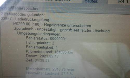

Fahre einen Golf 7 Variant 1,6 tdi 110PS, 2014. Bj., 182000km
Ich fange mal von Vorne an.
Vor einem Monat bin aus dem Urlub gefahren und die Vorglühlampe ging an zu blinken auto ins Safe Mod.
Auto aus, ein und weiter gefahren und so drei mal.
Das vierte mal kam auch die Motorkontrolleuchte mit der Vgl mit, autobus ein Fehler blieb.
So bin ich dan 400 km weiter gefahren bis 100-120km/h.
Nach 400 km ging es den Berg uf und auto ohne Kraft wird immer langsamer und am Ende gind es aus.
Dabei fangte ein Injektor zu Nageln.
ADAC gerufen und die letzten 80 km nach Hause geschleppt.
Batterie beim warten komplett leer geworden und beim Fehler auslesen mehrere Fehler gehabt. Hab die gelöscht dann blieben nur zwei noch.
P242A Abgas-Temperatursensor (Bank 1, Sensor 3) Elektrischer Fehler
P2463 Benzinpartikelfilter Bank 1 Filter überladen
Nach dem gewechselt:
-Dieselfilter, Abgas-Temp.sensor vor DPF,
3. Injektor mit Prüfnachweis und neuem IMA Code.
Injektor hab ich erst ohne anlernen 3 km gefahren, und der neue hat auch gleich etwas leicht genagelt.
Dann mit Vcds angelernt, und Kleinstmängenabgleich mehrfach versucht zu machem, fängt normal ann aber hatt kein Ende, jedes mal mit Zuganfsberechtigung gemacht.
Beim Dieselfilter und Injektor wechsel nicht entlüftüng gemacht sonder nur Zündung mehrmals aus ein ( ich weiss, nicht gut)

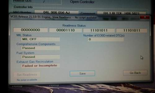

DPF hatte 49,59 g Öl Asche, habe den Wert mit Vcds auf 5,00 g gesetzt, um Vorglühlampe und Motorkontrolleuchte Fehler löschen zu können.
Mit Vcds DPF Serviceregenerierung im Stand gemacht. Hat erst nach mehreren versuchen geklappt. Im Stand da keine kraft zu Fahren, DPF war voll.
Nach dem allem fährt das Auto aber der gewechselte Injektor nagelt leicht und beim Teillast so bei 120 km/h kommt wieder die Vorglühleuchte und Safe mod.
2 gleiche Fehler werden immer angezeigt:
-Ladedruckregelung
-P0299 Regelgrenze unterschritten
-Sporadisch
Druckdose hab ich geprüft, kein Druck verlust.
Verbindung Druckdose und Turbo leicht gängig, Turbowelle leichtgänging, alle Schläuche in ordnung.
Luftfilter fast neu und sieht gut aus.

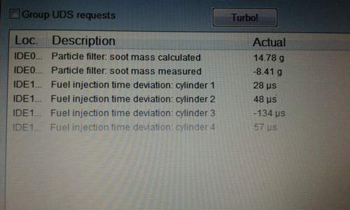

Injektorwerte sind sehr schlimm.
1,2,4 sind beim +40 bis +60 ns
Und der 3. Ist beim -150 ns !!
Der 3. ist eigentlich der wo qewechselt ist.
Jetzt ist der Abgas-Temp.sensor hinter PDF ständig im minusbereich, und die gemessene Rußmasse auch im minusbereich.
Im Leerlauf läft der Motor etwas unrund und wie schon gesagt der Injektor nagelt auch beim Gas geben...
Hat jemand einen Rat wie weiter vorgehen?
Abgastemperatursensor nach PDF tauschen?
Drucksensor für Abgas tauschen?
Der neue Injektor auch defekt?
Danke voraus...

Der Grund ist das ich kein VCDS besitze sonder in letzten Monat bei mehreren VCDS Besitzer un Mechaniker war.
Jeder hat was anderes behauptet und versucht deswegen hab ich es jetzt in meine Hände genommen.
Da werden in einem der Bilder die Werte für die "soot mass" angezeigt. Soot mass ist nach meiner Kenntnis die Rußmasse. Du schreibst aber dauernd irgend etwas von der Ölasche und hantierst dafür mit den "soot mass"-Werten aus dem Bild. Rußmasse und Ölasche sind jedoch zweierlei.
Das weiss ich auch, noch mal, Ölasche war auf 49,50 hab es dann auf 05,00 runter gesetzt das ich den Fehler von vollen PDF Filter rauskriege das ich dann die Regeneration durcfuhren kann.
Das Bild von der Rußmasse hab ich reingestellt das mann sieht das es in minus bereich gezeigt wird, ist das in Ordnung? Glaube nicht.
Die Rußmasse ist das, was der Filter aus dem Abgas aufsammelt. Diese Rußmasse wird regelmäßig bei der Regenerierung verbrannt. Was dabei übrig bleibt ist die Ölasche. Die sammelt sich im Filter an und irgendwann ist der Filter voll. Da hilft dann natürlich die Manipulation von "Aschewerten" (egal, ob damit nun die Rußmasse oder die Ölasche gemeint ist) nicht im geringsten, sondern nur der Austausch des Filters. Der Grenzwert für die Ölasche ist 80 gr. Das kann durchaus bei dem km-Stand erreicht sein, auch wenn es etwas früh wäre. Ob es so ist, kann aus deinen Angaben aber nicht entnommen werden, weil sich das alles ein wenig wirr liest.
Hab doch in erstem Beitrag geschrieben das Ölasche wert bei 49,50 war und ich den Fehler nicht rauskriegte vor ich ihn nicht runtergesetzt habe.
Und was die Injektoren damit zu tun haben sollen, verstehe ich nicht. Auch dafür ist sicher nicht nur meine persönliche Blödheit verantwortlich, sondern dein unverständlicher Text trägt maßgeblich mit dazu bei.
Op die Perönliche Blödheit was damit zu tun hat, weiss ich nicht. Aber wenn du helfen wolltest hättest du mich gefragt warum so und warum das, und nicht hier den Schlauen gespielt.
Immer die gleichen.
Die Injektoren haben warscheinlich viel damit zu tun...erkläre ich im nächsten Post.

Wollte nur wissen warum mir der Fehler P0299 Regelgrenze unterschritten, immer raus kommt.
Und ich glaube es hat etwas mit dem nicht korrekt laufendem Onjektor zu tun.
Da die 1,2,4 Injektoren um die 40-60 ns in Plus liegen und der 3. um die 150 ns im Minus bereicht ist, was mann im Bild 1 im ersten Post sieht, kommt es jedes mal bei Gas geben zu schottern.
Und jedes mal wenn der Motor um die 2000 umdrehungen schottert hört mann das Nageln und in gleich Zeitpunkt beim jedem zitern gibt die Druckdose etwas nach und dann gleich wieder hoch.
Als ob der vakuum in viertelsekunde Takt nachläst und wieder zunimmt.
Wenn sie mich verstehen.
Hab die Druckdose dann direkt an die Ansaugbrücke überbruckt, und siehe da die Druckdose bleibt bei Gas geben und schottern oben.
Ob der Fehler jetzt in dem Ventil das die Drückdose steuert oder im Ansaugdruck-Sensor ( wenn ich den Stecker von ihm ziehe hat die Druckdose auch kein Vakuum mehr) liegt weiss ich nicht.
Oder der Vakuum bei Schottern doch nicht ausreicht die Druckdose hoch zu halten? -das kann ich mir aber nicht vorstellen.
Da der Fehler "Regelgränze unterschritten" immer im Teillast kommt und so bei 120 km/h, und vor der Fehler kommt fühlt mann nur das das Auto etwas weniger kraft hat.
Das alles mit dem DPF filter hab ich auch erwähnt, da vielecht jemand einen Zusammenhang sieht.
Noch mal vielen Dank alen und sorry wenn ich etwas unverstädlich schreibe, ist mir auch das erste mal das ich hier schreibe.
