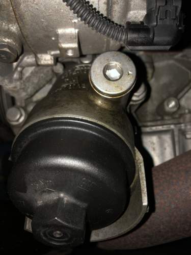

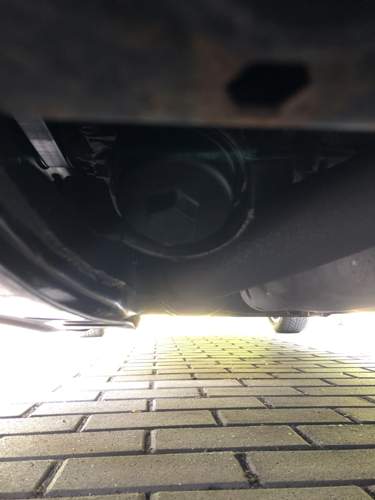

an meinem 2014er Astra J mit 1.6 Sidi-Turbo habe ich einen leichten Ölverlust (wenige Tropfen in der Einfahrt) festgestellt.

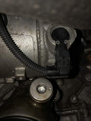

Dabei ist mir aufgefallen, dass sich die Tropfen in der Nähe des Ölfilters bilden. Zu kommen scheint das Öl aber eher aus einer Schraube die über dem Ölfilter sitzt, dort ist es auch etwas feucht. Was für eine Schraube ist das?
Ich hoffe die Bilder helfen und ich bin sehr dankbar für Eure Beträge bzw. Lösungsansätze.
Das Auto wurde immer bei Opel gewartet, zuletzt im April. Aktuell hat es 112000 km auf dem Tacho.
Besten Dank und viele Grüße
Nailimixam
Öltropfen
Feuchte Schraube
Schraube
2 Antworten
@Nailimixam
Das ist ein Ölrückschlagventil, hier auf Pos. 22 zu sehen.
https://opel.catalogs-parts.com/?...
Gibt aber keinen Grund die Schraube zu öffnen.
Vermute mal eher da wurde der Dichtring nicht erneuert oder falsch montiert vom Ölfiltergehäuse.
Und die Tropfen stammen vom undichten Gehäuse.
Dabei wird der Ölfilm bzw. die Tropfen durch den Fahrtwind verteilt.
Gut möglich dass das Gehäuse zu stramm angezogen wurde und dadurch beschädigt wurde.
