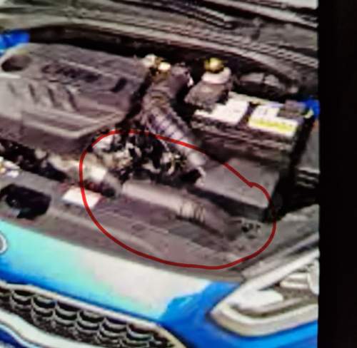

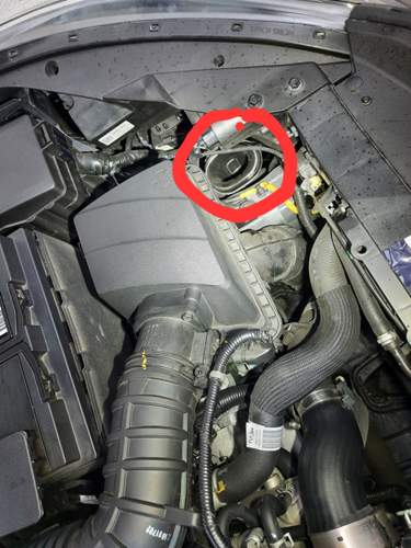

ich habe gerade beim Nachfüllen der Scheibenwaschanlage etwas gesehen was mir vorher nicht aufgefallen ist.
Wozu gehört das Rohr und gehört da eine Abdeckung drauf.
War vor kurzem in der Werkstatt zum Kupplungsentlüften.
Ceed, 1,6 CRDI von 2022.
Danke schon mal im voraus.

Hallo. Da hat die Werkstatt dein Luftansaugschlauch vergessen wieder dran zu machen. LG Katharina
Luftansaugschlauch

so der Schlauch ist wieder dort wo er hingehört.
Er lag noch in der Werkstatt rum. :-(
Der Meister hat sich entschuldigt für die stümperhafte Arbeit.
Jetzt wird besprochen mit dem Meister was ich an Entschädigung für meine 6 Anfahrten bekomme.
