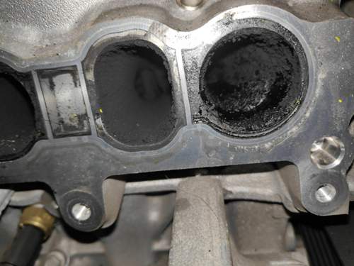

Fährst du mit dem Wagen viel Kurzstrecke und welche Höchstgeschwindigkeit mit welcher Reifenbreite erreicht er? Ich bin Anfangs viel Kurzstrecke gefahren und meine Einlasskanäle sahen danach total verkokt aus. Desweiteren gabs Probleme mit dem AGR Ventil was gerade getauscht wurde. Vorne rechts am Motor sitzt die Drosselklappe, da kommt man gut ran. Falls du genug Geschick besitzt einfach mal schauen wieviel schmodder im Ansaugbereich sitzt. Am Schaltsaugrohr gibt es oben einen Drucksensor, welchen man gut erreicht. Wenn man den abschraubt sollte man einigermaßen abschätzen können wieviel Teer dort drin sitzt.
