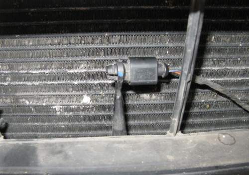

Mein A4 fing vor einiger Zeit an ab und zu mal schlecht anzuspringen. Wenn er dann lief, lief er auch normal gut. Wie das so ist, kümmert man sich erst drum wenn’s schlimmer wird. Im VCDS stand dann Geber Motordrehzahl defekt, Kühlmittel Temperaturgeber defekt und Außentemperaturgeber Kurzschluss. Hab jetzt den Kurbelwellensensor, auf Verdacht gleich noch den NW Sensor und den Kühlmittel Temperaturgeber gewechselt. Natürlich alle zweimal, weil erst billig aus dem Zubehör und jetzt VW. Springt immer noch nur mit Bremsenreiniger an. Was komisch ist, manchmal läuft er dann komplett normal und oft aber nur wie im Notlauf.
Kann der Außentemperatur Geber da überhaupt was mit zu tun haben? Noch jemand ne andere Idee?

"Außentemperaturgeber Kurzschluss"
Welche Außentemeratur wird angezeigt?
Zieh doch mal den Stecker vom Außentemeraturgeber ab.
Themenstarteram 27. Juli 2023 um 5:14
Wo sollte der Geber genau sitzen? Hab schon die ganze Front abgesucht, aber nix gefunden.
Unten mittig in der Nähe vom bzw. vorm Wärmetauscher meine ich, vielleicht auch Seitlich.
Der Sensor ist m.w.n. irrelevant für den Motor.
