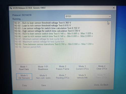

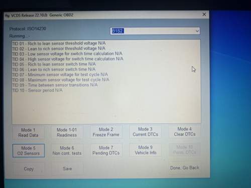

ich wollte nur kurz und knapp fragen ob meine Lambdasonde nach Kat kaputt ist, wenn sie mir in VCDS keine Werte liefert?
Die vor dem Kat macht es, die nach dem Kat jedoch nicht.
Danke im Voraus.
Vor Kat
Nach Kat

Um welchen Motor Handelt es sich und welches Baujahr ?
Themenstarteram 3. Juli 2023 um 5:54
Baujahr 07 und 1.6er
Kann ich auf Anhieb auch nichts zu sagen,...vielleicht mal die Sonde mit einem Multimeter Messen;
https://multimetertests.de/lambdasonde-pruefen-mit-multimeter-2/
Unterbrechung am Kabel möglich?
Ist denn ein Eintrag im Speichr Abgelegt oder läuft der Motor unrund etc., EPC/Abgasleuchte an?
Themenstarteram 3. Juli 2023 um 9:57
Motorkontrollleuchte ist an, Kat Wirkung unter Wirkungsgrad
Vor Kat sollte der Schwarze Stecker sein, nach Kat der Braune, vielleicht da mal Gucken oder dran Rütteln.
Und sonst einfach mal die Sonde Ersetzen, ggf. erstmal eine Günstige aus dem Zubehör Probieren ob danach überhaupt Werte Angezeigt werden.
Wie sonst aber auch Erwähnt wenn möglich mit dem Multimeter testen,...ich weiß nicht ob die Steckerform der beiden Sonden Baugleich ist sodas man ggf. ein Quertausch der Sonde machen könnte um dann mal Auslzuesen, um so vielleicht die Leitung auszuschließen.
Themenstarteram 3. Juli 2023 um 11:01
Die neue für Nach Kat hab ich schon da aber ich drücke erstmal an den Steckern herum.
Vielen Dank
