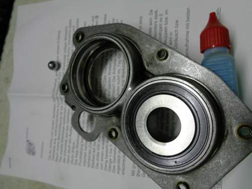

Hi @Domte,
neben der besseren Übersetzung hatte ich auch gehofft das der Wechsel positiven Einfluss auf das Geräusch meines 5. Gang hat...dem ist aber nicht so. Nach einiger Recherche ist hier mit größter Wahrscheinlichkeit das sogenannte Brillenlager die Ursache. Einfach mal Google anwerfen.
02T MQ200 Brillenlager
Zum tauschen muß das Getriebe raus und zerlegt werden. Von Ina (LuK) gibt es einen Reparatur Satz. Am Donnerstag gehts los. Ich werde einen Blog Beitrag daraus machen.
PS: Ist mir klar das es aufwändig ist :)
Ciwa
Rep Satz
Das Teil selber kostet nicht viel, aber die Arbeit. Mach mal Fotos.

Yo,
machst du dann einen Link zum Blogpost?
Es kann anscheinend auch nur der Plastikkäfig des 5ten Gangs sein der sich auflöst, anscheinend reicht es wenn man die Blende (schwarzer Deckel) des 5ten Gangs rausnimmt.
Was hat dich denn der Spaß mit dem 5 Gang gekostet?
LG
Dom
der Plastikkäfig Nadellager des 5. Gangs löst sich auf wenn das Brillenlager überhitzt ist also ein Folgeschaden. Dann lässt sich gar nicht mehr in den 5. schalten....
Die Räder der Übersetzung haben 155 Euro gekostet. Repsatz Lager 89€.
Ciwa
Schlauerweise ist das Brillenlager von Innen des Getriebegehäuse montiert. Also Gehäuse teilen, und das, bzw die beiden Lager von innen entfernen/wechseln. Wenn es bei mir soweit ist, mach ich dann auch Fotos.

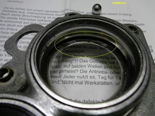

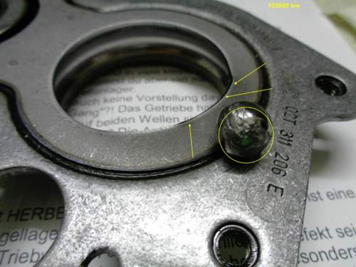

Das Problem hatte ich vor gut zwei Jahren leider auch.
Wie das Lager aussah, sieht man auf den Bildern:
Laufleistung zu der Zeit ca. 105.000km

@GVV_fite schrieb am 6. April 2020 um 10:52:33 Uhr:
Wie lang hast du für Ausbau, Austausch und Einbau gebraucht?
Braucht man eine Hebebühne?

@Domte schrieb am 6. April 2020 um 11:06:54 Uhr:
Corona sei Dank hat man ja etwas mehr Zeit für die Späße ;-)
Da meine Fähigkeiten u. Mittel hier sehr bescheiden sind habe ich es in Auftrag gegeben. Der Getriebeaus-/einbau
wurde in einer freien Werkstatt gemacht, die Lagererneuerung bei einem Spezialisten. Man sagte mir im
Vorfeld, dass dieses Getriebe nicht so einfach zu zerlegen sei.
Gesamtdauer der Aktion 4 Tage.
Meine gesammelten Links :
https://www.motor-talk.de/.../...er-oder-getriebeschaden-t4576926.html
https://www.motor-talk.de/.../...getriebewellen-erneuern-t6089718.html
https://www.motor-talk.de/.../...-jht-getriebe-bse-motor-t4877199.html
