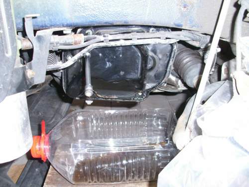

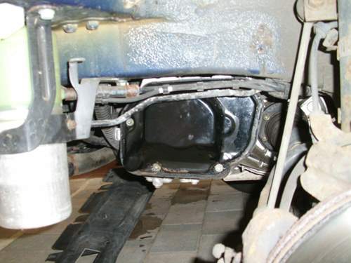

Hier! :D
Ist der Umbau bei einem Pologetriebe.
1. Aufbocken, Rad abnehmen, Innenkotflügel abschrauben.
2. Sauberes Gefäß unter den schwarzen Deckel stellen.
3. Schrauben von dem vorher gereinigten Deckel lösen, Öl abtropfen lassen, ca 1 ltr
4. Bolzen an der Schaltgabel nach vorne ziehen

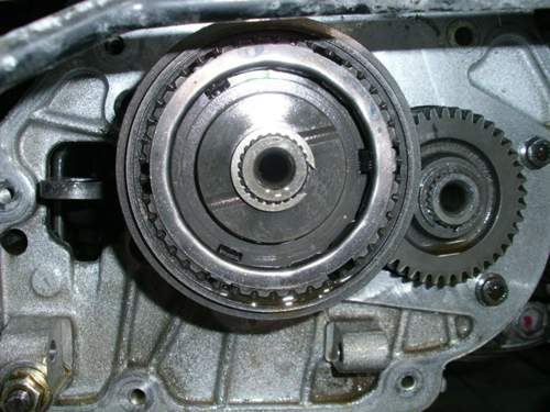

5. Schaltgabel aushaken
1-deckel-5-gang
2-oeffnen
3-zahnraeder-5-gang-pologetriebe
+2

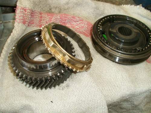

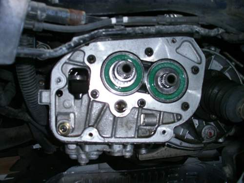

6. Seegerringe des Fest und Schaltrad vorsichtig mit Seegerringzange abnehmen
7. Zahnräder abnehmen, aufpassen, daß der Synchronkörper nicht auseinanderfällt
8. neue Zahnräder aufsetzen, mit Seegering sichern (gibt mehrere Durchmesser)
9. Schaltgabel einsetzen, mit Bolzen sichern, und Getriebe durchschalten
10. Deckel montieren, Öl auffüllen, Innenkotflügel und Rad montieren
11. Probefahrt, fertig
Seegerringe hatte ich die alten genommen, paßten, Zahnräder sind fest, und haben kein Spiel. Gummidichtung wiederverwendet, Deckel ist dicht.
Öl hab ich über den ausgebauten Rückwärtsgangschalter mit Spritze eingefüllt, kleinen Schluck noch zusätzlich.
