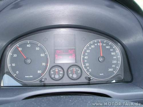

Hey Leute,
hab den neuen 5. Gang jetzt auch seit ca. 1500 km drin und muss sagen: es hat sich definitiv gelohnt. Wie von anderen berichtet 0,5-1,0 l weniger Verbrauch, bin auf meinem Arbeitsweg (7 km Stadt, 10 km Überland) jetzt bei um den 6,0 Litern gelandet, meist knapp darunter. Absoluter Rekordwert bei mir war eine relativ lange Fahrt auf einer 70 km/h Straße, Durchschnittsverbrauch 4,9 l ... echt der Hammer! Schaffe jetzt um die 900 km mit einer Tankfüllung.
Hab auch mal auf einer Autobahnfahrt ein Bild gemacht. Leider etwas verwackelt, aber so sieht das jetzt aus. Der Autobahnverbrauch lag bei ca. 6,5 Litern, da war ich etwas enttäuscht, allerdings war an dem Tag auch richtig starkes Regenwetter und entsprechender Wind ... Denke ohne das wären die 6,0 l auch drin. Die 4000 upm bringen jetzt 150 km/h laut Tacho auf die Straße, kein Vergleich zu vorher.
