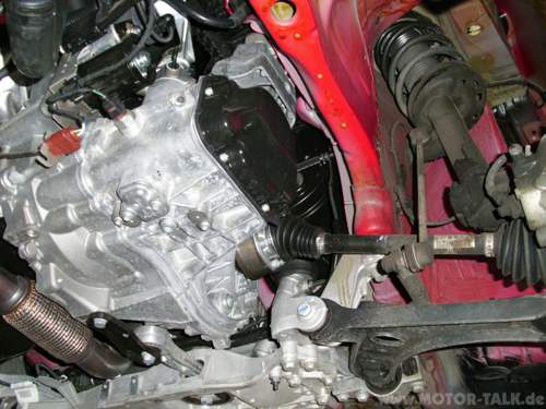

Da der Golf VI mit 80 PS bei 100 km/h im 5.Gang 2600 U/min dreht,muß mein Golf V 1,6 auch mit weniger Drehzahl klarkommen.Ich bin mit dem Motor gut zufrieden,aber eine Drehzahlsenkung im 5. Gang interessiert mich sehr,es wird ja immer wieder bemängelt,daß der Golf V 1,6 auf Strecke zu hoch dreht. Meine VW Werkstatt hat sich bemüht,welche Zahnpaare passen würden und der Monteur will sie mir auch einbauen(Getriebespezialist),er meinte der Aufwand sei nicht so groß,da das Getriebe nicht ausgebaut werden muß und das Zahnradpaar gut zugänglich wäre.
Nun stand ein Passat 3C 1,6 mit der gleichen Maschine in der Werkstatt und sie haben die Übersetzung(Anzahl Zähne Zahnradpaar) vom 5. Gang verglichen.
Passat; 36/51 =Untersetzung 0,71
Golf 1,6; 39/48=Untersetzung 0,81
Wie läßt es sich ausrechnen,welche Drehzahl mein Auto mit dem Zahnradpaar des Passat macht bei 100km/h?

Im Deinem Fall würde ich mich mal erkundigen,ob der ab Ende 2008 eingesetzte Golf VI 1,4 ein baugleiches Getriebe,halt nur mit anderer Übersetzung hat;
Denn der Motor dürfte noch annähernd der Selbe sein,aber ich weiß,daß der Golf VI 1,4 mit 80ps bei 100km/h ca 2600 U/min macht.
Vielleicht lassen sich da auch die Zahnräder für den 5. Gang tauschen......😕😉
Original geschrieben von Gainestown
Und zwar fahre ich den Golf V 1.4er mit 80 PS BJ 07. Und mir geht das so kurz übersetzte Getriebe auch auf die nerven. Ich werde in Zukunft etwas mehr Autobahn fahren müssen, und möchte da 130 km/h souverän fahren und nicht mit 4000 Touren, wo mir dann der Verbrauch auch einfach zu hoch ist.
Ich nehme an, daß dein Golf 5 die gleiche Getriebebauform hat, wie mein Caddy. (erkennbar am schwarzen Deckel für das 5 Ganggehäuse & der 2 fachen Seilzugschaltung oben) Bei diesen Getrieben gibt es zig Übersetzungsverhältnisse. Die 5 Gangzahnräder lassen sich (wie bei fast allen quer eingebauten Motoren/Getrieben) im eingebauten Zustand wechseln. Dann dürfte die Drehzahl 400 - 500 U/min weniger sein. Wenn die Einbaukosten nicht so hoch sind, Du viel Autobahn fährst, lohnt sich der Umbau. (Laufruhe, und auch ca 1/2 - 1 ltr Spritersparnis) Bei meinem 1,4 er Caddy ist die Drehzahl von 3300 auf 2800 gesunken. Der Umbau der Zahnräder hat bei mir (in Heimarbeit) ca 3 Std gedauert.

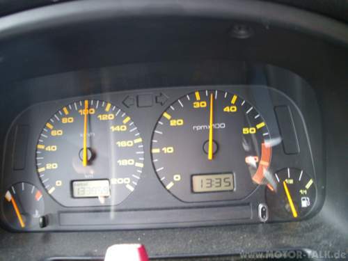

Da reicht auch ein lang übersetztes 4 Ganggetriebe. Bei meinem 1980 er Benziner Audi 80 (55 PS aus 1300 cm³) hatte ich ein "Formel E "(wurde Anfang der 80 er auf Wunsch so geliefert) Getriebe aus einem Dieselpassat passend gemacht. War zwar ein gewöhnungsbedürftiges Fahren, zog auch nicht mehr so gut, wurde aber auf langer Strecke mit 4,5 ltr Spritverbrauch belohnt. Der Audi hatte keinen Drehzahlmesser, geschätzte 2200 bei 100.
Bei meinem Zweitwagen (Seat Ibiza mit1,0 50 PS) hab ich ein anderes Getriebe (1,6 75 Ps) eingebaut. Der kleine kommt damit auch gut zurecht. (5,5 ltr Verbrauch) Der lief vorher auch sehr Hochtourig.
Ein Kumpel hat einen Golf V Plus, der würde bei 100 / 3100 auch gerne in den nicht vorhandenen nächsten Gang schalten.

vielen Dank für die Antworten. Dann werde ich mal mit dem Mechaniker meines Vertrauens sprechen, und die Zahnräder vom GPM Getriebe rein bauen! :-) (Festrad 02T 311 361 S Schaltrad 02T 311 158 AJ, da wäre ich dann ja laut Seite #3 bei rund 2700 upm bei 100 km/h)
Ich berichte dann wieder hier wenn der Umbau geglückt ist.

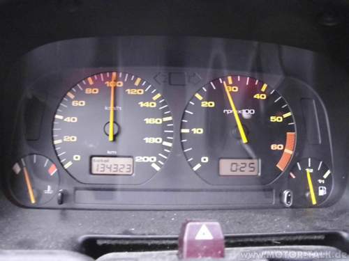

also mein alter Golf 3 1,6 75 PS mit 5 Gängen
lief bei 2500. Ist ja Wahnsinn. Sogar ein Golf V TSI
läuft im 6. Gang bei 2500 Umdrehungen
wo ist da der Fortschritt nach über 10 Jahren - Frage an die Wolfsburger

Ich war eben auch mal bei der VW Werkstatt vor Ort ... und hab einen Termin für den 17.04. bekommen, wo der Getriebefachmann mir das Zahnrad vom Passt einbauen wird (Festrad 02T 311 361 S Schaltrad 02T 311 158 AJ). Der Meister hat mir erst mal 400€ als Preisvorschlag gebracht und 2 Arbeitsstunden angesetzt. Die Zahnräder kosten bei mir hier knapp 220€! Ich bin gespannt und werde am Donnerstag dann berichten, ob alles geglückt ist. 😁
PS: Der Golf V 1.4 hat ein JHU Getriebe, laut der Datenbank von VW baugleich mit dem JHT vom 1,6er.
