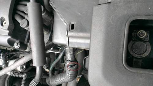

BTW, habe mal nen Foto vom Motorraum gemacht. Da ist mir ein Schlauch aufgefallen, welcher etwas abgekommen ist. Kann es vll daran liegen? Und sollt ich ihn lieber wieder ankleben, oder gleich tauschen?
Wie gesagt, die Aussetzer passieren nur im warmen Zustand, ausser das mit den Kupplungsgeraeuschen, was eig immer da ist, seitdem die neue Kupplung drin ist.

Hallo! Deine Werkstatt hat dich dann angeflunkert, da diese Maschine bei Volvo KAUM verbaut wurde. Am häufigsten wurde der 1.8l verbaut (von den kleinen Benzinern). Wie dem auch sei. Das Ruckeln wird höchstwahrscheinlich von der Zündspule. Oftmals eine Quelle der "Freude". Den einfach mal austauschen... Dein Ruckeln sollte dann weg sein. Wegen den Geräuschen: Kupplung wurde getauscht, aber wurde denn die Kupplungsscheibe richtig eingestellt? Wurde das Ausrücklager ebenfalls getauscht oder wurde der Alte wieder verbaut? MfG Tom

wow. Das klingt alles recht mysteriös. Ich denke, man wird da systematisch rangehen müssen.
Kraftstoffzufuhr würde ich eher ausschließen. Da sind die Symptome meist anders, weswegen ich glaube, dass es in diesem Bereich kein Problem gibt.
Ich würde mich auf die Zündung und die elektrische Anlage konzentrieren. Die nächsten üblichen Verdächtigen sind: Drosselklappe, Leerlauftseller, Sensoren. Mit recht günstigen Prüfgeräten kann man da einiges prüfen/ausschließen.

hast du schon mal alles genau auf Marderspuren untersucht?
Ich würde mal bei laufendem Motor an sämtlichen Kabeln und Steckern wackeln. Dann kannst du die schon mal ausschliessen. Zündkerzenstecker nicht vergessen.
Auch das Zündschloss ist ein Kandidat.
