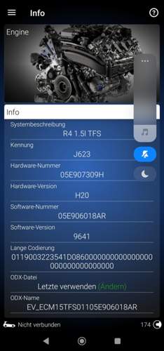

Ist das das richtige? Sind die Infos über Stg 01

@tom_ktom schrieb am 18. Juni 2023 um 19:13:53 Uhr:
Ja.
Der Motor hat laut deiner Grafik, deiner Abfrage die Software-Version 9461.
Wobei ich dabei davon ausgehe, dass VW an der Systematik nichts geändert hat.
Wie ist der Motorkennbuchstabe des Motors?
Ist das die Variable "Kennung" = J623?
Beides gehört immer zusammen!
Also der MKB plus die Nummer der Softwareversion.
Unser Twin hat als Motorkennbuchstabe CAVD.
Die Nummer der Software ab Werk kenne ich nicht.
Alle danach jedoch schon.
Also z.B. ...
