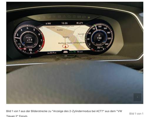

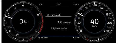

Hier zwei Bilder zur ACT Anzeige im AID irgendwo aus den Tiefen des Forums.

So, habe gestern mal auf Momentanverbrauch umgestellt und:
Die Anzeige Zweizylinderbetrieb kam tatsächlich!
Eine eco Lampe hat dabei nicht geleuchtet, hätte ich gesehen!
Schönes WE!
Moinsen,
merkwürdig…..bei mir ist das „ECO“ Symbol auch parallel zur „2-Zyl.“ sichtbar.
Aber…immerhin weist Du jetzt das die ACT Technik aktiv ist und funktioniert. Das ist auch bei der Momentanverbrauchsanzeige sehr deutlich sichtbar.
Im 2-Zyl. Modus werden da Momentanverbräuche von 3-4 Litern angezeigt, wer also lange im 2-Zyl. Modus fahren kann wird schon seinen durchschnittlichen Verbrauch senken können..
