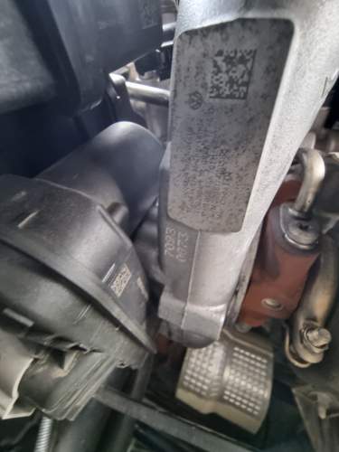

Habe einen ein verwerter gefunden für 375 euro bei ebay habe mit ihm telefoniert stamm aus einem skoda kodiaq 2022 1.5 tsi 4 km gelaufen hatte einen transportschaden bei überführung aufm dach was abbekommen und totalschaden.der verkauft alle teile neuwertig bei eba in seiner anzeige
Der lader kostet bei vw 1500 euro ohne dichtungen die würden 100 euro extra kosten.
Und den lader hat der audi jetzt verbaut mit der teilenummer 05E145701H. Habe bei vw HEUTE angerufen der wurde danach 2 mal geändert laut Katalog 05e145701K der Bezeichnung am ende mit K der erste war H was jetzt verbaut ist danach kam wohl einer mit J. Aktuell K denke die haben ab werk ihre macken und probleme die lader
Wenn 2 mal die charge geändert worden sind

Bilder vom turbo könnt ihr selber mal schauen sitzt hinten da sieht ihr welche ihr verbaut habt ab werk. Mit H J Oder K am ende teilenummer K ist aktuelle charge
