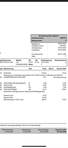

Dann verbaut Kia beim 1.5er Motor anscheinend eine andere Schraube als beim 1.6er mit 204 PS.
Denn ich habe mir im März einen Kostenvoranschlag für die 15.000er Inspektion an meinem ProCeed GT machen lassen.
Dort wird nur ein neuer Dichtring berechnet, keine neue Schraube.
@ms303, das war auch mein Gedankengang.
Beim 1.4 T-GDI wird auch nur der Dichtring erneuert.
