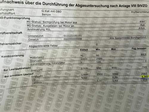

Hallo liebe Freunde hat jemand mit dem selben Problem Erfahrung Co Gehalt zu hoch ich weiss nicht welcher Wert sein müsste, freue mich auf Hilfe…Schönes Wochenende
Golf 4 1,4 16v
301.000 gelaufen
Tüv Bericht Co Gehalt zu hoch

@Tom1182 schrieb am 9. Oktober 2021 um 10:37:37 Uhr:
@C63 AMG
Mal eine Frage stehen da heutzutage nicht mehr, mehr Daten drauf?
Wie z.B. der HC Wert?
Aber um es vorweg zu nehmen das sieht nach Katalysator zu Kalt aus bzw nach Katalysatorwirkung zu gering aus, aber dieser Fehler müsste dann immer mal wieder angezeigt werden mit leuchtender MIL.
Mehr steht auf dem Bericht nicht drauf, vor dem Tüv Besuch kam ich von der Autobahn zu kalt würde ich eigentlich ausschließen… er sagte auch das Auto hört sich im Stand laut an..
Das ist eigenartig. Ein hoher CO Wert spricht für eine fette Verbrennung.
Der Lambdawert hingegen zeigt eine magere Verbrennung an.
Das widerspricht sich.
Evtl. ist die Abgasanlage undicht und verfälscht die Messergebnisse. Daher ist das Messprotokoll für mich nicht schlüssig.
Wie Tom es schreibt, wäre noch der HC Wert interessant. (zeigt die unverbrannten Kohlenwasserstoffe)
Nein das ist nicht eigenartig. Das spricht dafür das der Kat seine Aufgabe nicht erfüllt.
Mager= Lambdasonde Mist Restsauerstoff im Abgas
CO wert zu hoch= Sauerstoff nicht mit Kohlenstoff ausreichend oxidiert.
Und das geht grob geschätzt auf
Mist sprich Kat kaufen… ich hab ja noch den Originalen von Vw verbaut vielleicht bekommt man den ja verkauft
@C63 AMG schrieb am 9. Oktober 2021 um 10:25:59 Uhr:
Welcher Wert es höchstens sein dürfte, steht doch da: 0,2
Dieser Grenzwert wurde vor einiger Zeit von 0,3 auf 0,2 reduziert.
Ich hatte das gleiche Problem. Mit neuem KAT war der CO Wert dann 0,01
Ursache war mit ziemlicher Sicherheit der erhöhte Ölverbrauch beim AZJ, der den KAT zugesetzt hat.

@Partitionman
Nette Geschichte aber passt leider nicht zum vorliegenden Fall. Da hier Lambda bei 1,019 liegt.
Golf 4 1,4 16v
301.000 gelaufen
Prüfe mal ob du falschluft hast. Zudem gibts 2 kats am 1.4 16 v. Schau mal ob da behaupt noch der Körper drin ist.
