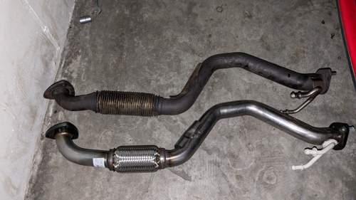

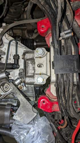

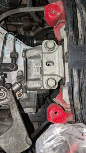

nun hab ich endlich mal das Motorlager spannungsfrei und gerade montiert, jetzt fällt der Golf nicht mehr mit einem Dröhnen bei 3400rpm auf. Super!
Dafür hört man jetzt bei 2100 und 3200rpm so ein leichtes Bruuuss und Dröhngeräusch - was eindeutig dem Auspuffstrang zuzuordnen wäre.
Ich hab vor einem halben Jahr das Flexrohr samt Abgasrohr erneuert - kam neu von HJS. Hier fällt nur auf: Das neue Flexrohr ist kürzer, sehr sehr viel steifer.
Auf Verdacht hab ich mal ein Rohr von Ernst Auspuffanlagen bestellt und würds einfach probieren, wahrscheinlich mit den alten Dichtungen, die keine 2.000km gesehen haben
Hat von euch noch jemand einen Tipp - kanns an den Auspuffgummis liegen? Die Abschirm/Hitzebleche sind alle fest, da sollte nichts virbrieren
Bin etwas ratlos, hätte den 1.4er doch gern weniger Sport-Prollo-Mäßig sondern soweit es mit der Nähmaschine geht: ruhig!
Neu vs alt
Vorher
Nachher

Problem ist mir dem Ernst Auspuff gelöst. Das Flexrohr ist weich, hat ca 5cm mehr Länge und generell ist der Auspuff etwas besser verarbeitet als der HJS
Vielleicht war Ernst der OE
